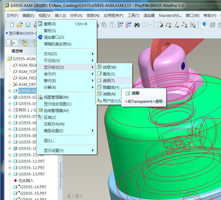

view - color and appearance then click "+", chose "component " from the list and then chose the model from the screen, then click "apply", OK

发表于 2009-10-19 23:06:37 | 显示全部楼层 来自: 中国天津
把你需要设成透明的零件打开,然后再视图---颜色和外观---高级中设置透明度即可
发表于 2009-10-20 08:04:21 | 显示全部楼层 来自: 中国广东深圳
按8楼说的做即可,设置下透明度就可以了。
发表于 2009-10-21 08:15:47 | 显示全部楼层 来自: 中国浙江杭州
還有是設顏色的透明度也可以!
