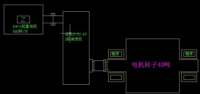

[讨论] 40吨自重转动体扭矩计算-讨论
发表于 2009-10-17 16:58:45 | 显示全部楼层 |阅读模式 来自: 中国浙江温州
40吨自重转动体扭矩计算--下图,为简单描述图7 u, p' i1 m4 O! o% F
传动电机:p=80KW n=580r/min, v: z+ s, z5 N7 |+ c# X9 A2 I9 i/ _) \
减速机:i=1:20.49
  B& j2 a0 O$ }" [6 u; ^
转动体重:40T=400000N(转动体为电机转子,两端为轴承支撑)
/ I6 f* X& ^; S" }% Q  \  X; A+ p* m6 M转动体与减速机连接法兰中心为220mm=0.22M1 I' n* O4 V( J3 ?, B) C' H' j
1、我计算如下:
8 t* g: d8 q& ^. J! }! }1 eM转=F.S=400000X0.22/2=44000N.M
$ s; n( ?' O6 ^  t& B- u% j转动体启动扭矩
# q- u/ V; i0 \+ `4 t& l  r: o2、总效率取0.98X0.97X0.95=0.91
7 i" a# M& e) c  oM输出=9550X80X20.49X0.91/580=24561N.M0 \, F) z. H; U! A  h6 ^
启动时,M输出扭矩24561<M转44000
$ g+ r6 T8 g' J8 F. F! Z% n可实际上,启动完全可以,理论上计算还是差到将近一半,不知道为什么,% w, g+ x6 g. x/ K& \
原来我计算起来,以为要给他一个力,让他惯性启动就可以,后来都不用给外力
4 f2 S5 Z1 U. L' c8 ^' L- K2 \! i7 n+ t带动后很轻松很轻松,转动后M=4400N.M, g5 Q- i+ N* f% q
- ~/ ]0 f0 t  P% v1 u3 m请问大家,我上面计算有错误吗,请PP我和砖我 谢谢!
$ A1 c2 D  q# L! J. F( C: O8 c+ ~) g也请大家讨论,那里还考虑不足和不充分; [% _# h, Y" d  R# `, h
