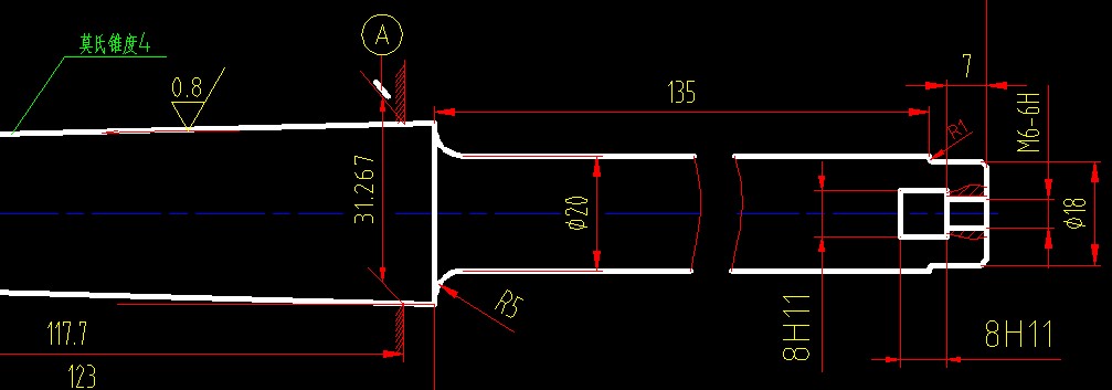

刚接触这些东西,车间让设计一个镗刀杆,如图所示:* _1 t; n7 q1 z+ n1 E. n7 i
左侧为标准的莫氏锥度4,右侧直径20的部分没有其他作用(因此我认为不需要标注公差),装镗刀的方槽(尺寸、公差等级)也是按标准查询的。; e7 e4 X) H  l; E* r# S
技术员说要标注直径20那段对基准A的同轴度。
! Z2 P0 H2 d" V8 y! B& l) Q* S8 s5 G我的问题是:直径20那段默认公差等级IT14,而若标注同轴度,根据形状公差小于尺寸公差,同轴度很大,觉得没有什么实际意义。7 _+ w2 b9 B' M* W9 \
                    若是标注直径20那段的尺寸公差和同轴度,大家认为怎么标注合适

发表于 2009-10-17 18:51:38 | 显示全部楼层 来自: 中国江苏常州
直径20可仍按未注公差等级IT14, 同轴度按7级,磨一下就行。

 楼主| 发表于 2009-10-17 19:46:31 | 显示全部楼层 来自: 中国河南安阳
回复2楼,没有孔呀" ^! \, G7 p/ ]( ]$ a) I
回复3楼, 同轴度按7级,岂不是违反了行为公差的等级比尺寸公差还高?
发表于 2009-10-17 19:56:31 | 显示全部楼层 来自: 中国江苏常州
回楼上3 z+ Y$ v! ~( K, a' U3 l9 n
1.同轴度7级,尺寸公差等级IT14,就是形位公差的等级比尺寸公差高啊,你理解反了。
( X& m! U8 @$ G0 M, R0 b4 s2.原则要灵活运用,此处只要同轴度好就行了。
发表于 2009-10-17 21:37:38 | 显示全部楼层 来自: 中国江西九江
形位公差肯定比尺寸公差小的。
9 n; ~* p5 A! Z4 B- H同轴度一定要有的,一般在0.02-0.05之间选取。/ k( w, v" Y& h1 \/ U( _5 l0 q- s
尺寸就无所谓了,只要磨出即可,提高表面粗糙度。
发表于 2009-10-17 23:03:54 | 显示全部楼层 来自: 中国山东烟台
回复 6# asdolmlm 的帖子
同意玉米的看法,另外镗杆与锥柄要求同轴度是有道理的,如果同轴度不好那么加工尺寸不稳定,直接影响产品质量。
 楼主| 发表于 2009-10-18 14:30:47 | 显示全部楼层 来自: 中国河南安阳
又查了些相关资料,觉得大家的解释有道理,谢谢各位了

发表于 2009-10-19 21:31:42 | 显示全部楼层 来自: 中国四川绵阳
低速镗孔无所谓,速度高了就要注意点,一般磨锥面的时候可以同时磨一下外圆。

发表于 2011-11-10 22:08:04 | 显示全部楼层 来自: 中国江苏扬州
形位公差肯定比尺寸公差小的。???
6 r5 C9 Y. _, h' g2 c! J这是一个很笼统的讲法,主要针对关联要素。; d. J0 I0 b5 [$ L
对20圆度是这样的、但同轴度和20尺寸公差是不关联的,所以就该独立选择。( P  Y! l% ?% S# C5 X/ G
设计上应该有同轴度的,高速平稳,初始对刀等都有关联。
" P1 q2 u7 K( V- `
9 m( C  Y$ X! ]% K; y$ k应该是有同轴度要求,高速旋转时,不同轴会产生离心力,造成孔有误差。所以要磨加工,既然要魔加工,就必须达到磨加工最低同轴要求0.02

有时候形状公差与尺寸公差是没有关联的,比如有些板材要求有很高的平行度,但对尺寸却可以是自由公差。
发表于 2012-2-12 06:44:16 | 显示全部楼层 来自: 中国上海
我认为没同轴度要求,只要镗刀是刚体刚性好就可以
6 K# M" l+ Y: k4 [: W5 ?8 j比方说吧,如果用百分表对刀,就算镗杆偏心0.5,造成的读数误差影响都极其微小,(应该小于微米级的),可以忽略不计/ ]& O2 t2 j% R2 ]; F/ f% ~" e
有空可以自己先在网上搜个镗刀百分表对刀装置看看,搞清楚镗刀对刀的方法,随后就容易明白了
