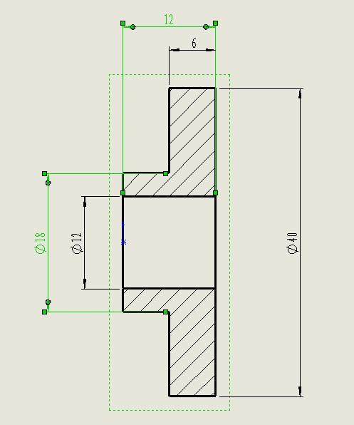

尺寸线和轮廓线为什么有的没有间隙,手工调整尺寸线端点虽然可以但太麻烦可能也不太合理,是不是有更好的方法?

你可以将尺寸界线的端点拉到最近的轮廓点
你可以将尺寸界线的端点拉到最近的轮廓点,没有其他的方法了

楼上是正解。在中国国标里,尺寸线与轮廓线之间无间隙,但在ISO等国际标准中是有间隙的。

学习了,国标里,尺寸线与轮廓线之间无间隙。

同意3楼同学的观点,一开始就抓端点就不会郁闷了

原帖由 stev0 于 2009-10-18 22:59 发表 http://www.3dportal.cn/discuz/images/common/back.gif/ @, h8 j. |; a0 x- N
工具_选项_文件设置里有 间隙里选项 默认是1mm  设置成0 就可以了
, S2 F7 @  y: O! t% h9 `8 h  b好像找不到这个项
发表于 2009-10-20 15:35:36 | 显示全部楼层 来自: 中国广东佛山
楼主,你那应该是自动生成的尺寸标注(通常才是这样).
