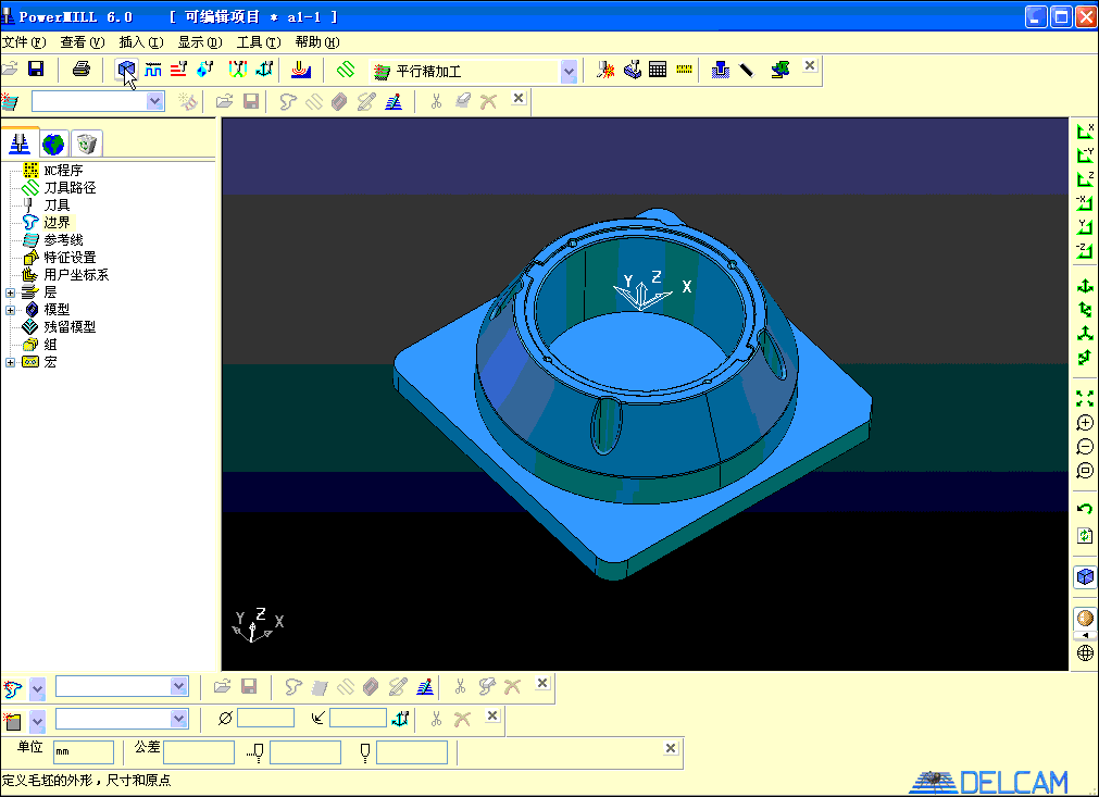

当粗加工开放式的工件时,刀老是跳来跳去,如果做一毛胚边界,刀不会跳来跳去,但又不能外面下刀。这时可做一凸字形毛胚边界解决这个矛盾。如果我说得有道理和我做的外挂实用。请大家顶一下哦。
