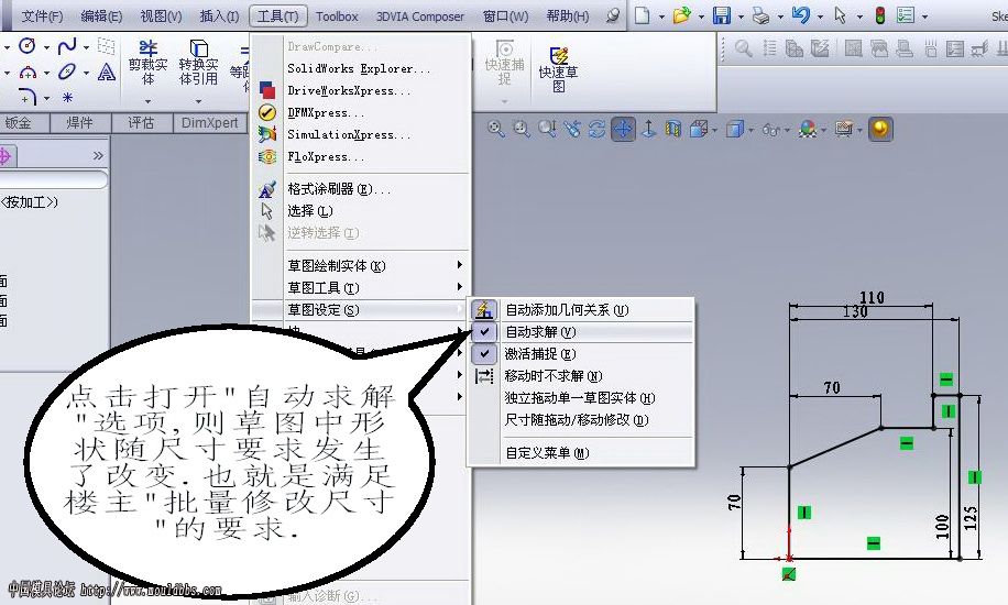

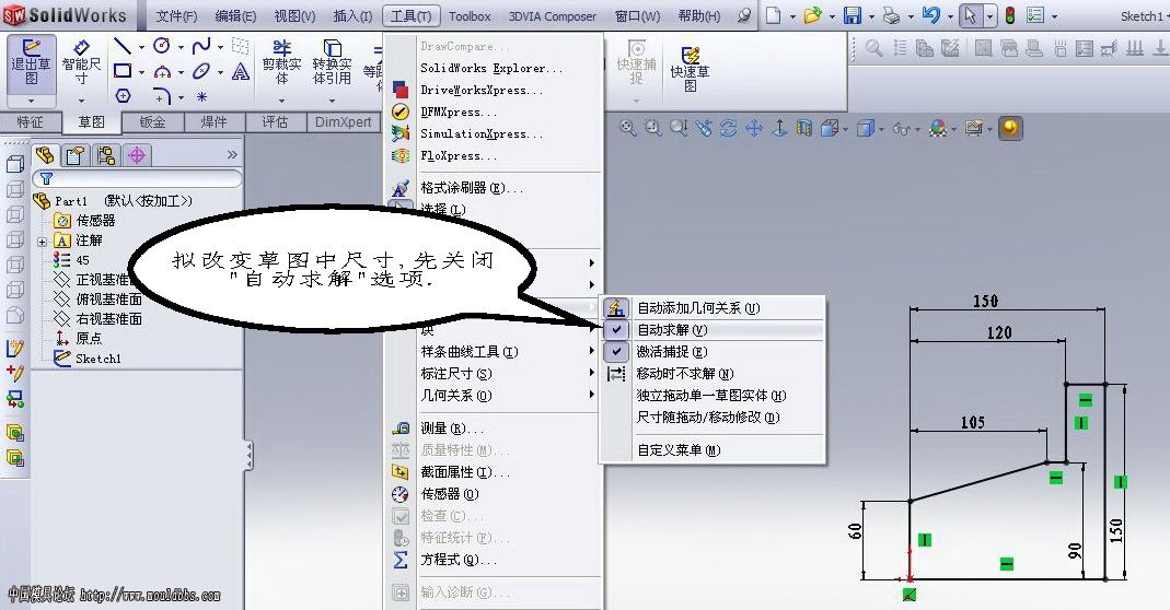

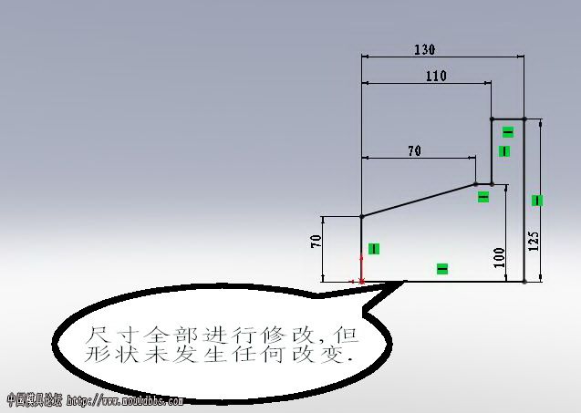

非原创,找了很久的,在此分享一下

没什么实际意义。这个只有在画的草图与实际需要尺寸出入太大时可能有点用,防止自动更新让有的画成了很小尺寸的草图部分在更新后变成不可见

一点实际意义都没有,我每次都是直接输入想要的尺寸,在自上而下模式下设计,不会采用积木式设计。
发表于 2013-12-13 14:23:02 | 显示全部楼层 来自: 中国四川乐山
还是很有意意义滴……当你画概念草图的时候就会发现它的好处了,概念草图要标注尺寸时不会变形的!
