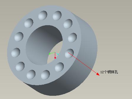

0002.jpg 如此图此图所示工件,我现在采用的是冶金材料,12孔是钢珠孔,如何才能保证钢珠绕这12孔一周,每转过一个孔位的力都是一样的)弹簧的影响不计!

你的弹簧是周向布置的嘛?

弹簧是纵向的,这个工件上面还有别一半,孔比较深些。也是装12个钢珠,两半扣在一起,有一半是不动的,一半是转动的,就是不知道如何才能保证转过12个孔时的力才能一样!
发表于 2009-10-19 14:56:45 | 显示全部楼层 来自: 中国广东珠海
保证钢珠孔的半径、深度一致就能保证力的一致。
发表于 2009-10-21 16:31:53 | 显示全部楼层 来自: 中国广东广州
控制公差就可以了,还要用弹簧来补偿高度误差,弹簧能持续压紧,当出现高度偏差时,弹簧会伸缩调节,由于弹簧长度变动小,调节前和调节后的力相差很小,要求不是太高的时候,可以认为力是相同的

! t  h% `, j4 W6 C. H2 c2 X& ]/ H1 T1466191如此图此图所示工件,我现在采用的是冶金材料,12孔是钢珠孔,如何才能保证钢珠绕这12孔一周,每转过一个孔位的力都是一样的)弹簧的影响不计!
: R+ W3 @6 }+ [1 S+ e% M1 F
. C: V; W# ^9 o" d" R1 N' v
" U. n% }: t. W- j2 n) w& n弹簧是纵向的,这个工件上面还有别一半,孔比较深些。也是装12个钢珠,两半扣在一起,有一半是不动的,一半是转动的,就是不知道如何才能保证转过12个孔时的力才能一样!
, p7 O- O# ?) ]
! W* T* p) y. E' ^' D- ]- U. N. d% m; r. ]; c3 j  `
我现在发现新的问题,请各位帮我分析下是什么原因!" ^1 a$ H. o7 [) {7 v  n8 V
就是12个钢珠绕这12个孔一周,与图所示的配件硬度有关系!就是不明白什么原因!
) h* V1 p* z) i3 Z+ E& [我处理到HRB10-25之间或无硬度时,12个钢珠绕这12个孔一周力值都比较稳定,且与弹簧的压缩量成正比增长!都能达到我要求的范围内
) M  |6 m3 M7 s( t( W4 e而处理到HRB25以上硬度时,弹簧压缩量小,力值还比较稳。弹簧压缩量越大,力值差很大,不会成正比增长!超过我的要求范围了!
* A4 u9 f9 \' S6 c- o, G现在问题是我怕处理硬度低了,转不了几次就磨损了,而硬度稍高时根本无法达到检测要求!

按照你的意思是不是两边各放12个钢珠,一共24个钢珠?弹簧镶在孔里?

不是啊,就是两半上图的工件装在一起,中间是钢珠,然后在工件的一端装有弹簧,比上面的外圆稍微小点!
发表于 2009-12-15 10:51:51 | 显示全部楼层 来自: 中国江苏苏州
上图是12个孔还是12个凹坑里压入了12个钢球?如果是凹坑的话建议你对凹坑部位做渗铜处理,继续提高硬度。1 v% j% @7 L: o( O3 o' O! m' }8 s

现在问题是我硬度提高了后,力值测试过不了关啊!好郁闷!& }4 w9 M; o0 G. \5 ~% l
