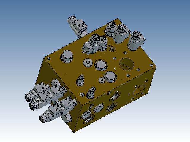

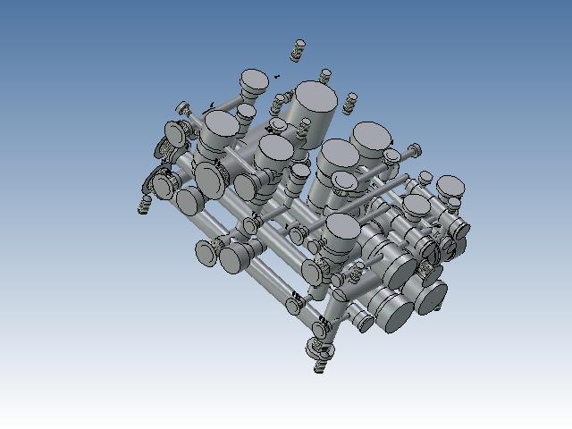

发表于 2009-10-28 15:54:47 | 显示全部楼层 来自: 中国江苏连云港
阀一般都是放在阀块上面还有侧面,放在上面多一点,主要是看空间要求了
$ A6 Z8 a3 C( F给大家发两张图片看看7 Q% a/ x/ Q2 z
0 y5 ]1 p5 A8 M( t- p- O* i5 }5 _[ 本帖最后由 ansy2007 于 2009-10-28 15:58 编辑 ]
46792974 + 5 最好配上说明
 楼主| 发表于 2009-10-31 23:52:04 | 显示全部楼层 来自: 中国内蒙古呼和浩特
感谢楼主的图片,该系统使用时间挺长的了吧,测压接头挺多

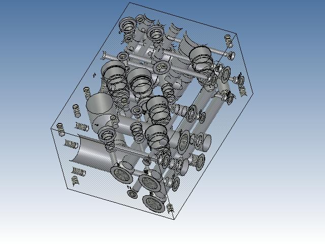

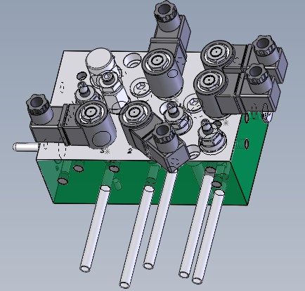

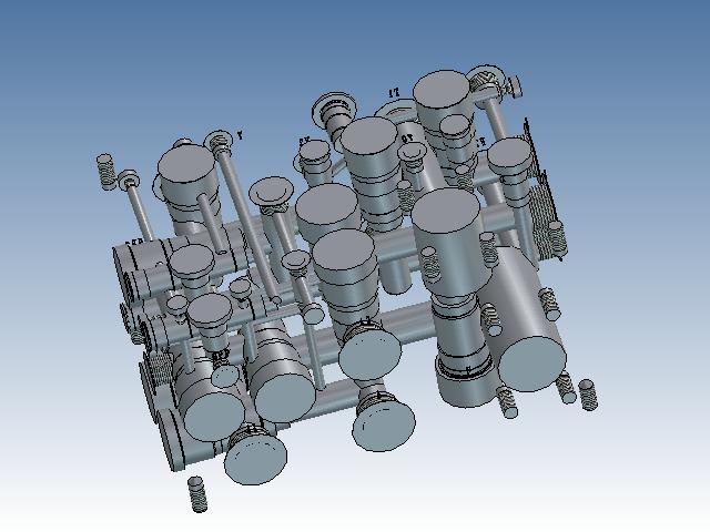

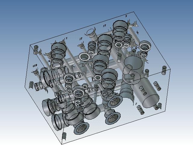

 楼主| 发表于 2009-11-4 18:29:42 | 显示全部楼层 来自: 中国内蒙古呼和浩特
我再发些图片
我将收集来的图片发上来,大家可以有正对性的发表自己的见解,最好能把自己的东西发上来,大家讨论,取长补短!

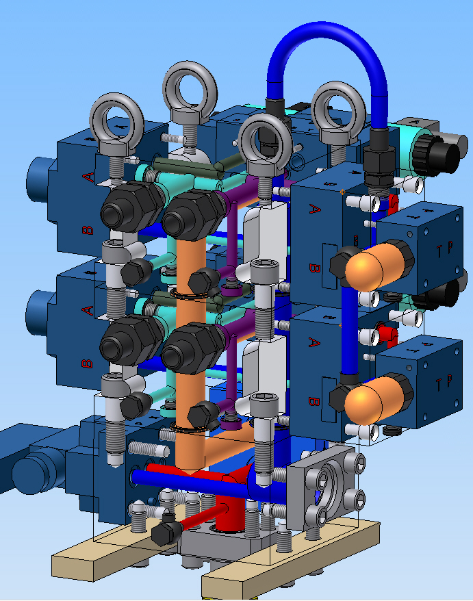

发表于 2010-8-3 18:47:42 | 显示全部楼层 来自: 中国江苏泰州
好多摆法,灵活应用。
$ {6 {! m: s, R0 @5 e/ [1,集成块式---好多螺纹插装阀,结合板式阀,二通插装阀制作成功能强大的集成块。
- P4 Q5 O/ C  |4 ^: w& n2,把螺纹插装阀制作成叠加式的,以补充一般叠加阀缺少的功能2 B& Q$ Q; L) ]: |
3,用螺纹插装阀制作成单个或者多个管式的,达到特定功能。比如液压锁,双平衡,分流集流等等功能。) B$ d6 X3 K: y9 e. _8 h
4,用螺纹插装阀做成功能块直接和执行元件安装在一起,比如液压马达用平衡阀阀块,油缸用等

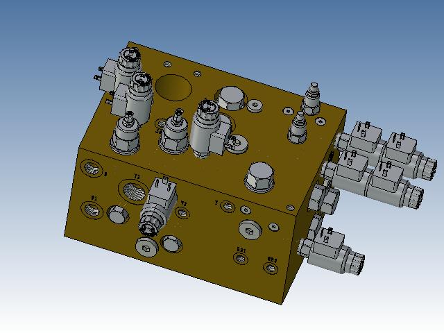

发表于 2010-8-5 17:16:01 | 显示全部楼层 来自: 中国北京
本帖最后由 zdp01660 于 2010-8-5 17:17 编辑 # g/ I( w1 k9 _5 ]+ J4 N7 D! o
2 Q. |# K( C4 ~' f0 v5 j7 M; c; G哈哈,谁把我两年前做的阀块贴上了,我在设计完后感到很多不完善的地方,我一般设计要考虑紧凑,维修安装方便,重点是:美观哟(符合人机工程学),是否拿一个块大家比划比划,互相学习一下,我现在整天画阀块,画的很枯燥哟
