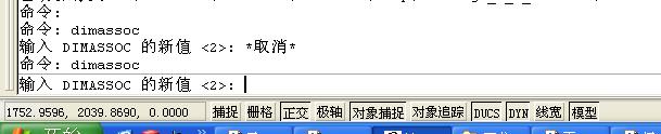

发表于 2009-10-18 17:27:08 | 显示全部楼层 来自: 中国山东
标注尺寸炸开是系统变量的原因!
' [/ N) @2 j! X, s3 J6 T# Q8 }" J8 S4 X# e9 b
dimassoc 控制标注对象的关联性。( Z+ d* A" P! v
+ C2 Y5 y) t7 W2 [) @' J2 Q; M
0 创建分解标注。标注的不同元素之间没有关联。直线、圆弧、箭头和标注文字均作为独立的对象绘制。
; A% [, \1 z/ `6 U  t7 ]" U( L: a# l. L& j9 H4 n
1 创建非关联标注对象。标注的各种元素组成一个单一的对象。如果在对象上的定义点有所移动,标注的值将被更新。
: W3 H4 l6 L" O: u: J. S  b, L. W  P* F0 t" Q$ m
2 创建关联标注对象。标注的各种元素组成单一的对象,并且标注的一个或多个定义点与几何对象上的关联点相联结。如果几何对象上的关联点移动,8 [! f" I( q, w
" ]8 B: q" O* t6 E+ o+ U那么标注位置、方向和值将更新。
3 `0 b: L) T4 \: P. a  n
  B2 O* l) c" T1 ^  p1 ldimassoc 输入1或2,标注的尺寸不炸开。! d/ \( G, n+ N. G6 V
8 u- b/ w& _( ?! p[ 本帖最后由 yulongfan 于 2009-10-18 17:36 编辑 ]

 楼主| 发表于 2009-10-18 18:59:49 | 显示全部楼层 来自: 中国江苏苏州
原帖由 yulongfan 于 2009-10-18 17:27 发表 http://www.3dportal.cn/discuz/images/common/back.gif
; z4 h- s3 ~2 i- H3 o6 }6 K标注尺寸炸开是系统变量的原因!1 z* g- x  K6 L( I3 |& N# y6 N& f1 h
$ \9 A+ M2 N8 l( g2 q
dimassoc 控制标注对象的关联性。0 m$ \' W  i, `# _/ u. H2 h
- Q4 d6 L* v( m" q& P2 I0 创建分解标注。标注的不同元素之间没有关联。直线、圆弧、箭头和标注文字均作为独立的对象绘制。 3 o+ d2 V* f2 k
- {" T" f7 {1 F1 创建非关联标注对象。标注的各种元 ...
  _2 r4 K0 U; W" B% Z, ?' C: d
0 Q) m. n3 A& a& ?8 z8 k2 a4 o谢谢!长见识了,搞定
