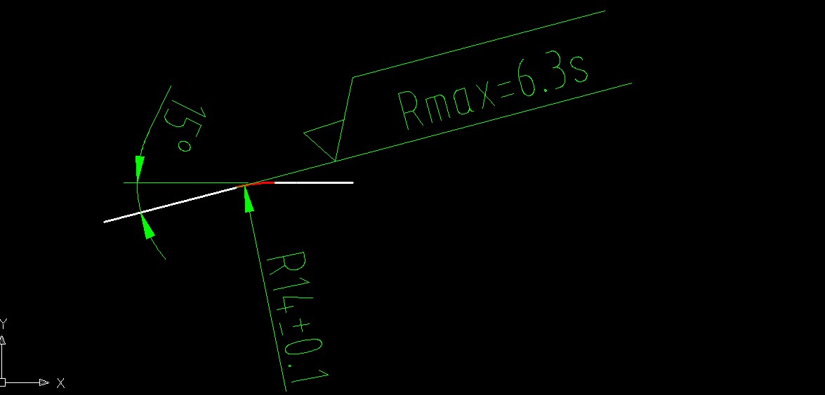

没有学过这个东西!请教!如图。
发表于 2009-10-18 16:51:45 | 显示全部楼层 来自: 中国山东

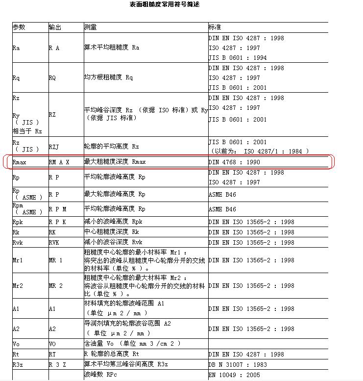

Rmax 是最大粗糙度深度。

感谢,明白了!
