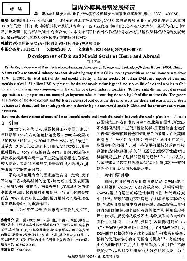

有崔崑院士的文章(pdf格式),供大家参考。
/ }. c  G: N8 J4 {) r7 R- }& ?! w- e* S: S3 {+ U. V
[ 本帖最后由 poxiangzi 于 2009-10-19 21:26 编辑 ]
国内外模具用钢发展状况.part1.rar
1.96 MB, 下载次数: 8
国内外模具用钢发展状况.part2.rar
1.96 MB, 下载次数: 9
国内外模具用钢发展状况.part3.rar
1.73 MB, 下载次数: 8
开亮 + 3 欢迎参与技术分析!
