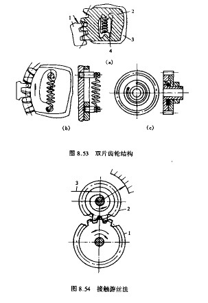

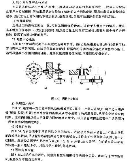

请问一下,无间隙齿轮有什么作用?比一般的齿轮有什么优势?

这个主要用在要求精密同步的场合,在分度机构、数控传动等场合应用较多,正反旋转时无间隙引起的误差。

所谓无间隙是相对的,间隙越小,精度要求越高。油泵齿轮为保证容积效率,对间隙也有较高要求。

并不是说间隙越小越好,要经过计算选择合理的转动间隙,才能保证正常传动和啮合,同时避免齿轮磨损严重,能得到充分的润滑!

* ]% N2 x. V: Q8 V  _8 b同意这种说法。除此之外,在仪器仪表中无间隙齿轮传动用的很多的,最主要是消除回差。最常见的应该是百分表。
