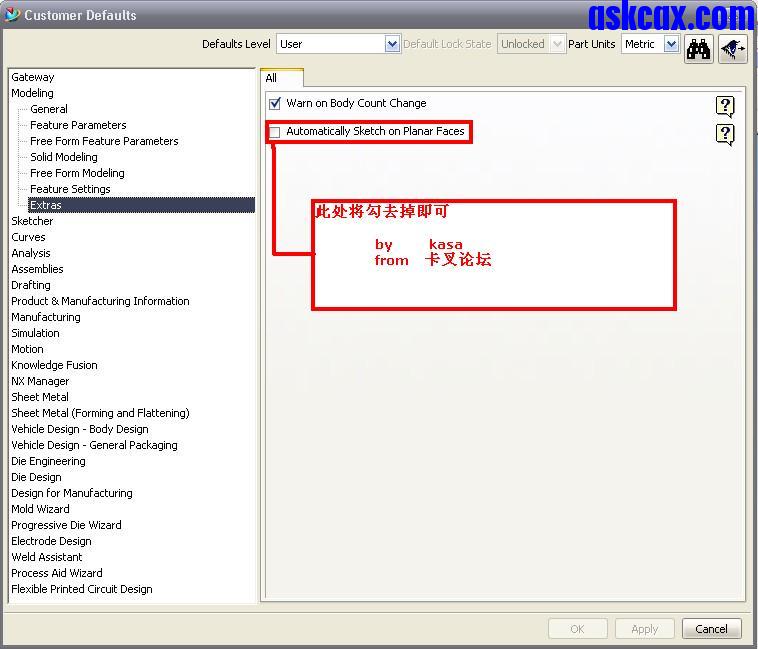

很多时候,在拉伸时,会误入草图界面,这是UG不顾用户习惯做的默认修改。        虽然比较强盗,但UG还是留了一个修改口。解决方法如下:  7 o7 Y4 B- A, N  c
        1. 这是大家最常用的招数:在拉伸时,过滤器中选择面的边。但这不是我们提倡的,每次都要选,比较麻烦。
. V" T3 E) e: S6 K        2. 现在介绍一招一劳永逸的方法:在用户默认设置中修改。  : p+ P6 e! G1 d! t0 p* P
            具体步骤:文件——实用工具——用户默认设置——建模——其他——平面自动草图(呵呵,我自己翻译的),将勾去掉就可以了。
4 F( q" [) q( U4 ?        我的是英文版,如果上面翻译有出入,下面贴一张图,中文版的对号入座即可。
otnt + 2 技术讨论

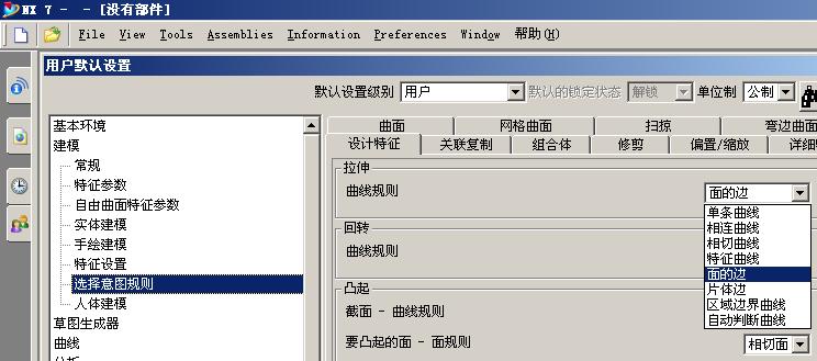

7.0没有找到突破口。。。拉伸时中键就进入了草图。。。 只有这个选择意图。。。但觉得还是不够好。。。偶从来不用草图的。。。

7.0的試試看這個  M) G4 s% Y% F  p1 Y' {9 P
http://i15.photobucket.com/albums/a360/andy14148/Snap1-8.jpg

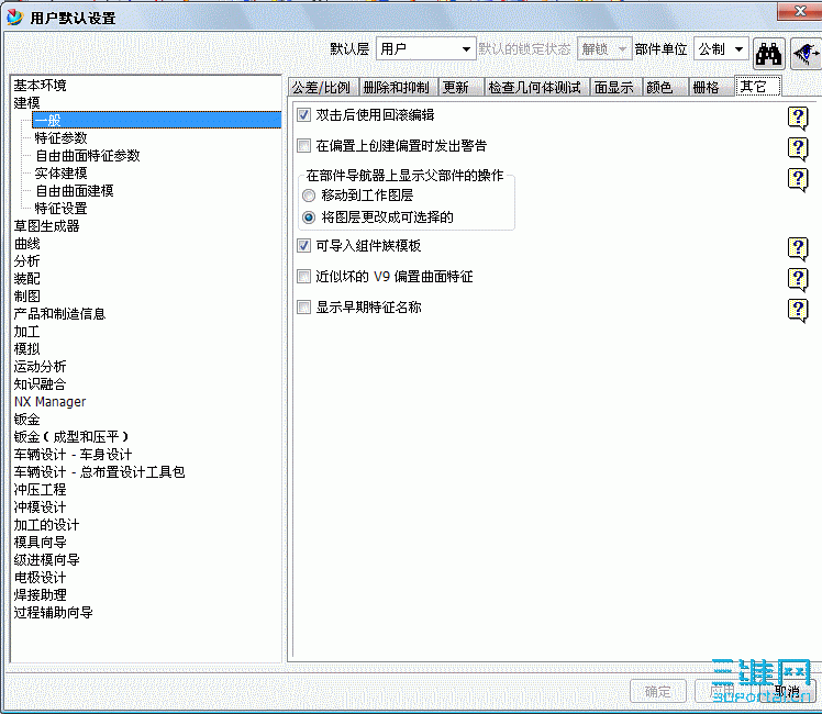

发表于 2009-12-14 19:50:35 | 显示全部楼层 来自: 中国广东深圳
楼主那个extras....* E* x# P, C: u6 N) Z
我们的好像没有这项 ,指点一下
