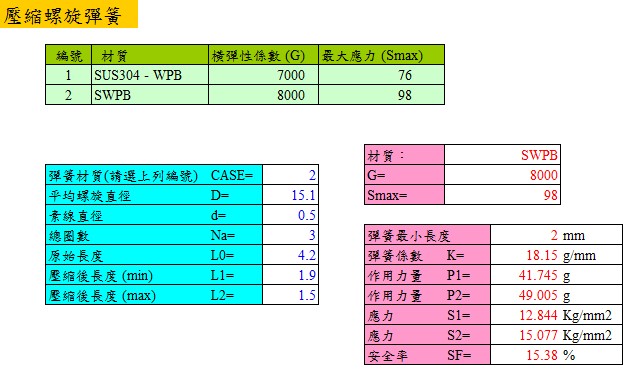

机床上需要一个圆柱螺旋弹簧,安装空间Φ75×100,弹簧在空间内弹出顶杆(一次/分),需要弹出力约800-1200N,工作时压缩量为25-30mm,请各位帮忙选择一个弹簧(包括钢丝直径,弹簧外径,有效圈数和对弹簧的最大压力)。质量要好,特别是耐疲劳!

你的意思就是让别人帮你设计一个,但是不一定适合你的要求!现在给个东东给你自己设计吧!
1 e% U+ Q0 n: {! H3 c只要设计好了,拿上来大家共享一下哦。。。。8 F7 V/ `0 g/ n: \! V3 b5 ~7 {. Q( C

彈簧計算公式.rar
8.94 KB, 下载次数: 33
sxw68 + 3 应助

根据你的参数,这个弹簧应是压缩弹簧,按公式计算出压力后,选择合适的即可。

machangqin的资料有参考意义
