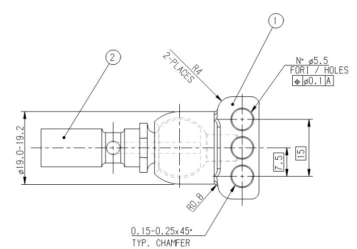

[已答复] 这种标注是什么含义
发表于 2009-10-19 10:12:27 | 显示全部楼层 |阅读模式 来自: 中国江苏镇江
哪位达人知道我随附图纸上N°是什么意思吗?急!图纸是来之欧洲。

发表于 2009-10-19 11:15:42 | 显示全部楼层 来自: 中国重庆
图放大点,可能是NORMAL
发表于 2009-10-19 11:33:01 | 显示全部楼层 来自: 中国天津
有可能表示孔数吧!
 楼主| 发表于 2009-10-19 13:36:42 | 显示全部楼层 来自: 中国江苏镇江
N°后面跟的是孔的直径,不可能孔数,如果是NORMAL,怎么会是N+度数的表示方法呢,唉,到底啥意思哦,急呢,问了客户,客户也没有回答!!!
发表于 2009-10-19 14:03:13 | 显示全部楼层 来自: 中国江苏南京
麻烦传个全图看看 就一个视图 很难解释
5 e& I9 m$ O, L" e7 y如果是个圆柱体的话就不难理解
发表于 2009-10-19 20:23:17 | 显示全部楼层 来自: 中国广东佛山
如果是我看图纸,不认识的或不知道的,我就当它不存在。楼主也可以当没有这个符号,直接看成∮5.
发表于 2009-10-19 20:48:42 | 显示全部楼层 来自: 中国北京
N°;法语缩写“号,号码”的意思,看来是法国图纸。
发表于 2010-1-16 23:09:01 | 显示全部楼层 来自: 中国江苏淮安
应该是表示孔的数量,只是把孔数的数字落了。' v. [6 w3 q% {6 ]$ Z% I8 x
国外图纸上有这样标注的
发表于 2010-1-17 16:39:19 | 显示全部楼层 来自: 中国广东汕头
可能是表示忽孔的意思吧。
