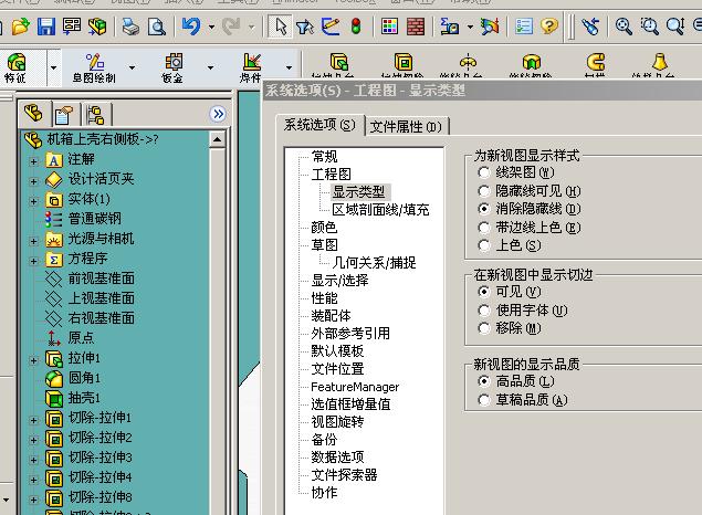

     我使用的是SOLID WORKS 2007,请问在转化成二维图时,部分的圆角及过渡线,出其的多,请问有什么办法可以适当解决一下.谢谢!

看图片,就知道怎么做了!
发表于 2009-10-19 11:12:25 | 显示全部楼层 来自: 中国浙江台州
补充楼上的,选择在新视图中显示切边。选择移除
发表于 2009-10-19 12:54:55 | 显示全部楼层 来自: 中国浙江杭州
单击工程图,切边不可见就可以了
