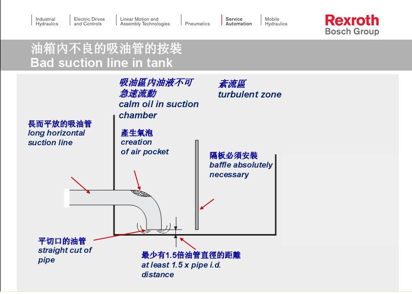

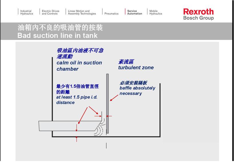

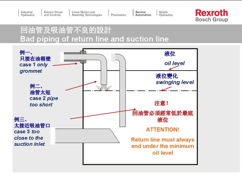

发表于 2009-10-19 11:33:03 | 显示全部楼层 来自: 中国江苏南京
1.液压缸的设计要考虑它的散热、因此必须有足够大的容积。
0 a! v2 k+ F; C% P9 H$ O, S* O$ I8 z* W& h9 S' V4 |) _& w& C
2.吸油管及回油管应插入最低液面一下,以防止吸空和回油飞溅产生气泡1 q6 v: p0 U) W8 ^9 h! Q/ N( J
3 \# g* o) D4 _0 l/ J& T4 y3.吸油管和回油管的距离要尽量远点! C* b) A0 O; ]
! [. n) t& {  B6 V4 a4.油箱应有周边密封的盖板,盖板上要装有空气过滤器
* M8 ~3 t7 e1 j. W' g: Z$ k
4 _  F) q0 H' T* {5.油箱底部应距地面150mm以上,便于散热和放油. [. q! S& M$ C6 n
8 q$ l& ]" X; b/ M
6.对油箱的防腐处理等等 )9*(: _3 k2 q5 {! U6 S0 R) s; f2 r: \2 I
1 w3 m/ \3 \! u% m9 R4 F

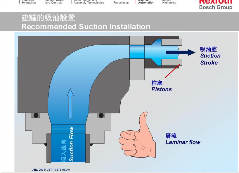

发表于 2009-10-22 10:48:36 | 显示全部楼层 来自: 中国辽宁本溪
版主好!! z" T4 _* k4 ^( J% W3 H& x
对不起,资料太大,我不会分卷上传。" W) t( u" Z$ B5 v
再贴几张吧。
自流井 + 5 请打包上传吧,支持加分

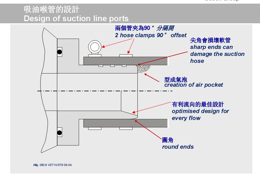

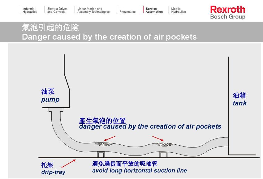

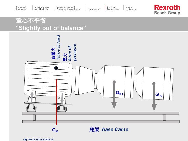

发表于 2009-10-23 12:37:11 | 显示全部楼层 来自: 中国辽宁本溪
我将与油箱设计有关的按顺序截成图片上传。+ o- \( [$ T. h5 G: r4 w5 ^
我只能做到这步了。8 t$ a0 R% h& \9 J2 A( Z2 {, v
我是个电脑盲,只会截图。
0 Q& @, h+ y0 G, I/ \  ?6 p请见谅。
