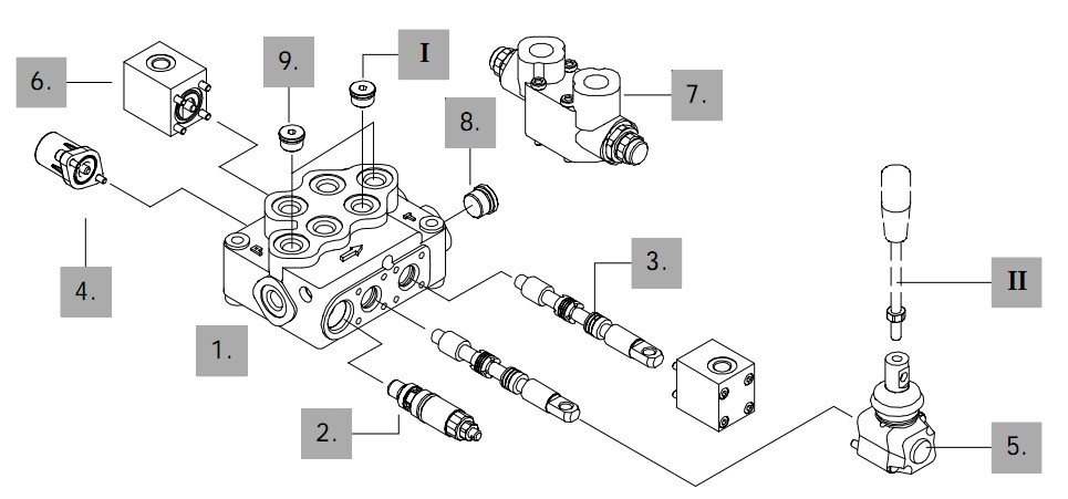

现在在选一多路换向阀,用在挂车上,哪家的比较好用,最好是进口的

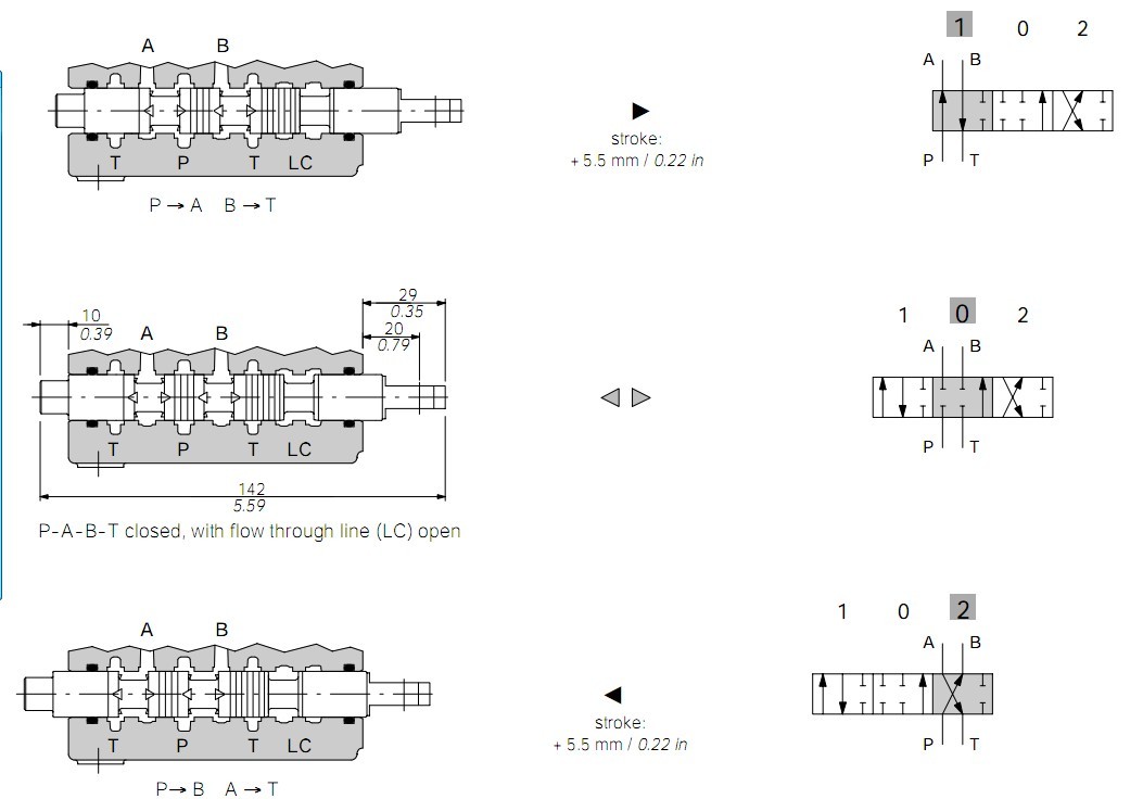

3 ~& _% f7 c7 ?/ C. C我订了一个意大利沃尔福多路换向阀来试用,由于以前没有接触过,也不知道效果怎样?等试完了,再上传。  k) s( Z4 x$ u! r& R
它的样本很详细,对于初学者有很好的引导作用,同时可以学英语
 楼主| 发表于 2009-10-19 15:14:32 | 显示全部楼层 来自: 中国河北秦皇岛
