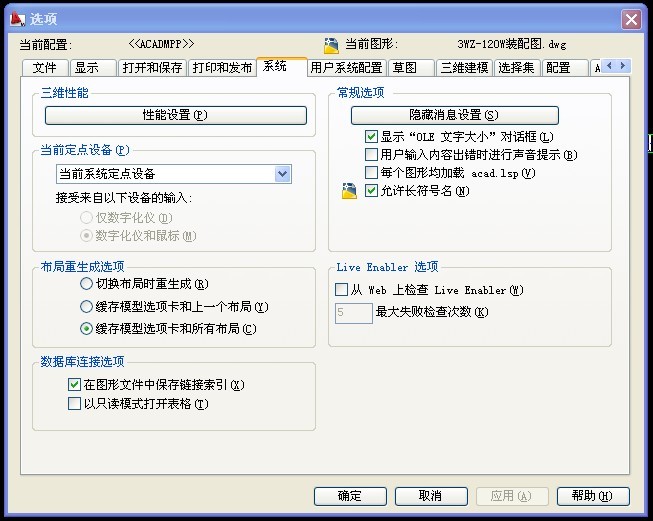

以前安装用着都可以多窗口的(就是一个程序打开多个文件,只有一个主程序,用窗口切换多个文件),这回重装系统后再安CAD2009就无法用多窗口了,看了半天的系统变量及命令也没有找到相关的命令,物来此求助。

选项-系统-单文档兼容模式3 [1 ]  }/ _. N' ~1 l
或taskbar=0

 楼主| 发表于 2009-10-20 10:19:46 | 显示全部楼层 来自: 中国浙江台州
已经解决问题。谢谢各位的帮助。
' D, M  K- N; f% y2 q0 j二楼的“选项-系统-单文档兼容模式”无法使用,因为2009里没有这一选项。" t, |0 M$ v/ _1 z0 {2 P3 b% m3 z' `
我是使用SDI这一参数改的,但在2009的帮助里并没有这一命令。

发表于 2009-10-20 13:44:36 | 显示全部楼层 来自: 中国安徽芜湖
2009版的还是SDI命令啊,sdi=1,为单文档模式,sdi=0为多文档模式
