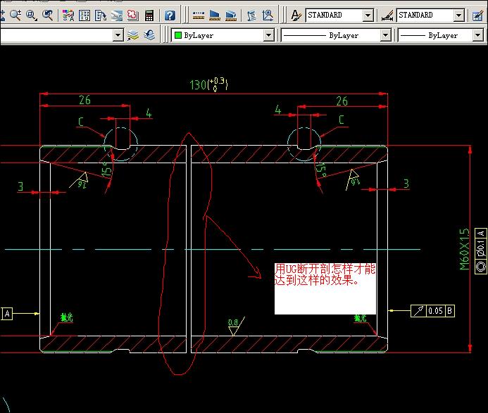

问题越来越多了,感觉越学越不行了。

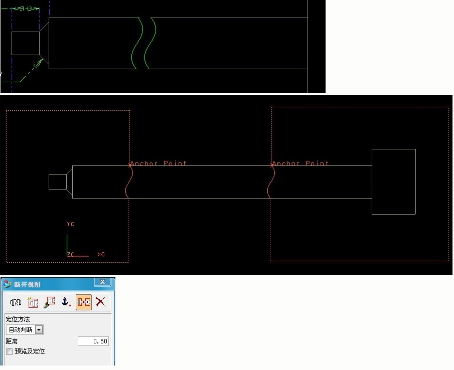

试作一次,没发现楼主所讲情况!

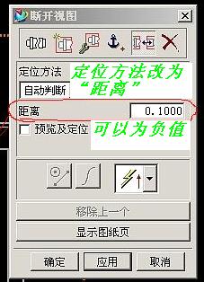

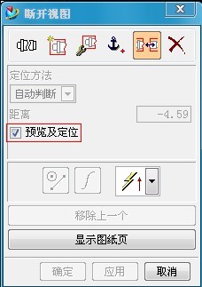

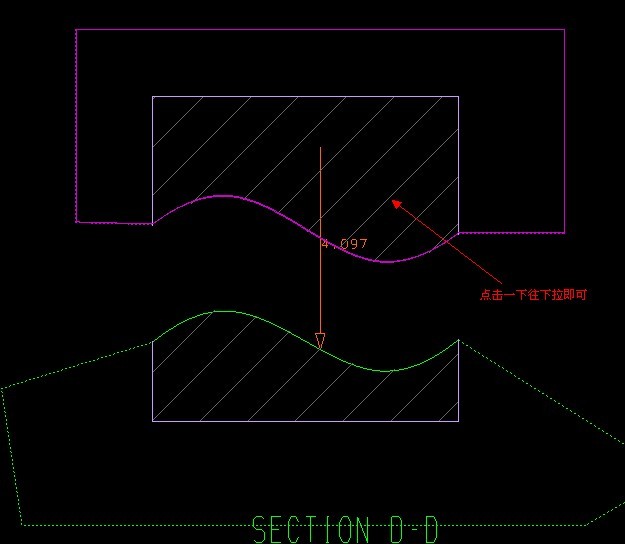

发表于 2009-10-19 14:38:43 | 显示全部楼层 来自: 中国广东深圳

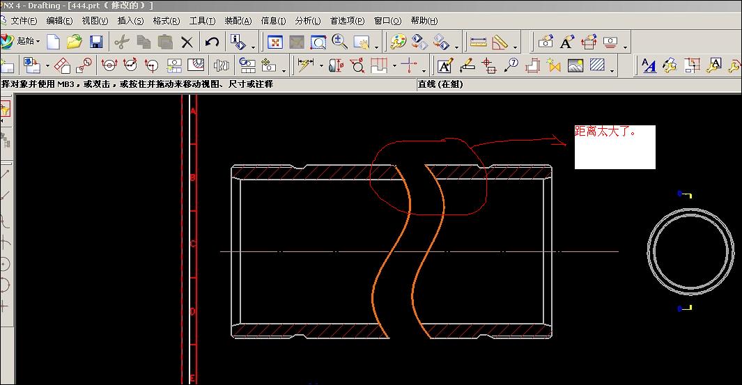

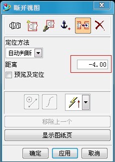

再试剖面断开试图5 b2 s: l' b7 M# m9 F2 z$ H% {
达到楼主要求
动态拉动
动态拉动
或手动输入数值,注意为负数
或手动输入数值,注意为负数
最后效果
最后效果
beyond2009 + 5 应助

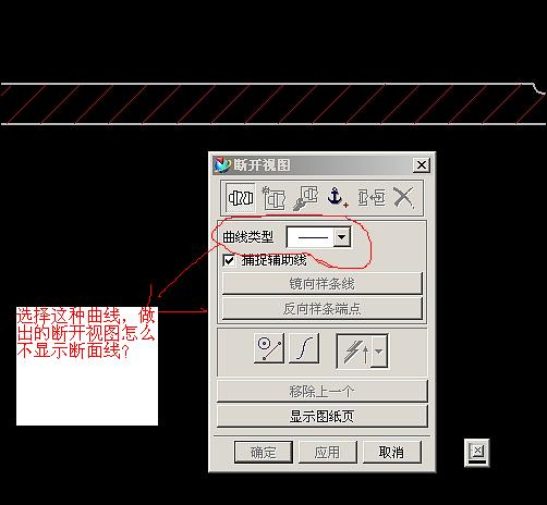

 楼主| 发表于 2009-10-19 16:19:05 | 显示全部楼层 来自: 中国上海

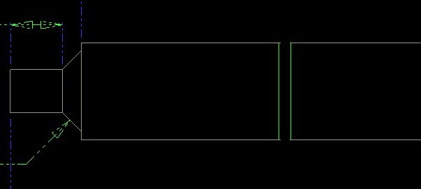

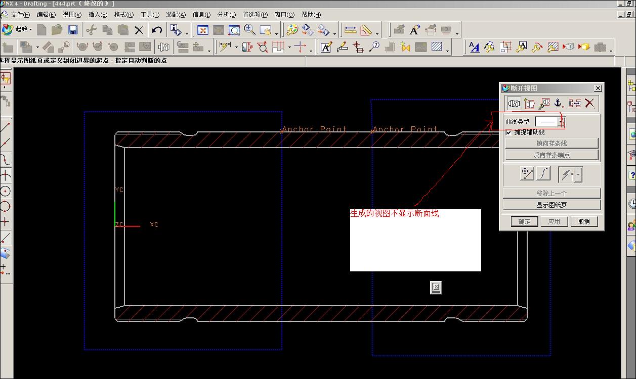

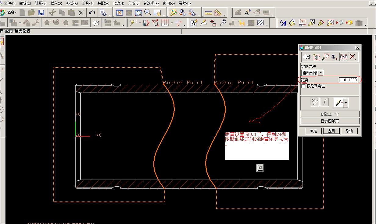

请问下面这种情况怎么回事呢?

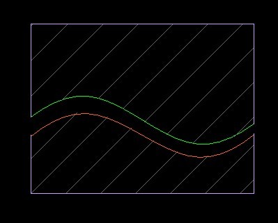

 楼主| 发表于 2009-10-19 16:32:40 | 显示全部楼层 来自: 中国上海

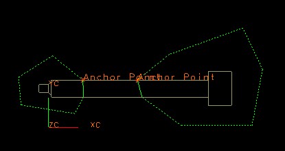

请教下如何保证两条断面线平行?
发表于 2009-10-19 18:38:26 | 显示全部楼层 来自: 中国河北沧州
你定位方法选错了。

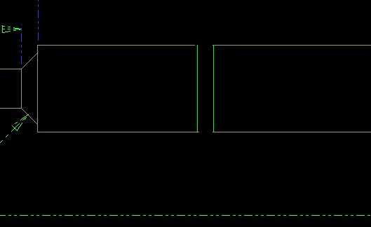

 楼主| 发表于 2009-10-19 19:41:32 | 显示全部楼层 来自: 中国上海

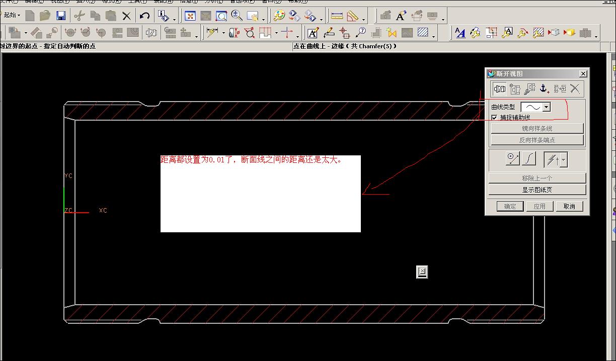

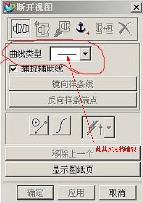

还有个问题就是我把曲线类型选为----直线----结果做出的断裂视图不显示断面线是怎么回事?
发表于 2009-10-19 22:42:06 | 显示全部楼层 来自: 中国河北沧州
原帖由 mliu 于 2009-10-19 19:41 发表 http://www.3dportal.cn/discuz/images/common/back.gif2 |( D% l/ G  `, r% H5 [$ Y
; E) u8 @7 Q7 b  L# t
默认的“直线”断开线就是那样的,要显示实线可以自己定义断开线。
发表于 2009-10-20 09:41:16 | 显示全部楼层 来自: 中国广东深圳
原帖由 beyond2009 于 2009-10-19 18:38 发表 http://www.3dportal.cn/discuz/images/common/back.gif
, l0 }9 W+ e) {' v6 _你定位方法选错了。
3 X& u5 O. d& o/ U9 U7 |4 ^$ T. ^
* ?0 y9 ?) k. k8 f, y; m3 u5 J6 h
6 S0 F) ^) q+ j3 s" A% t' u  q
1 p# f. b3 @7 T, r' ]: e3 |自动的就可以的

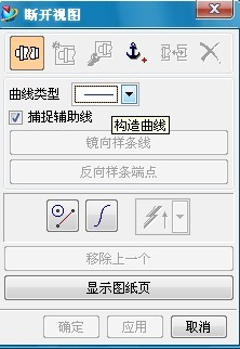

原帖由 mliu 于 2009-10-19 16:19 发表 http://www.3dportal.cn/discuz/images/common/back.gif$ y6 x. Q- {3 E6 {% m& k
请问下面这种情况怎么回事呢?
, E) q$ b& d$ B, C( \
; f! j. {5 ^6 p; w1 P+ u" x
4 m. n: I& a* {* I

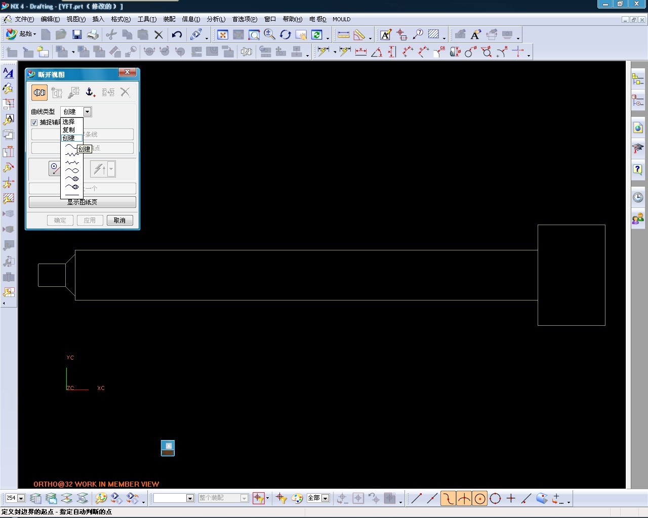

你选的是构造线,构造线是不显示的.如果想做到CAD直线的效果
% v9 H. j3 W, m4 {可以在下拉那里选创建类型.只做中间那2条.其它用构造线
beyond2009 + 3 正解
发表于 2009-10-20 14:49:11 | 显示全部楼层 来自: 中国北京
原帖由alelove于 2009-10-20 09:41 发表自动的就可以的
你说的对,自动判断就可以,关键在于可输入负值!
 楼主| 发表于 2009-10-20 16:00:18 | 显示全部楼层 来自: 中国上海
谢谢各位,还有个问题,在保证两条断面线平行上有什么好方法?

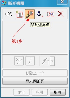

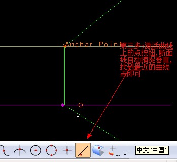

发表于 2009-10-20 18:48:32 | 显示全部楼层 来自: 中国广东深圳

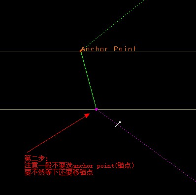

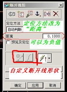

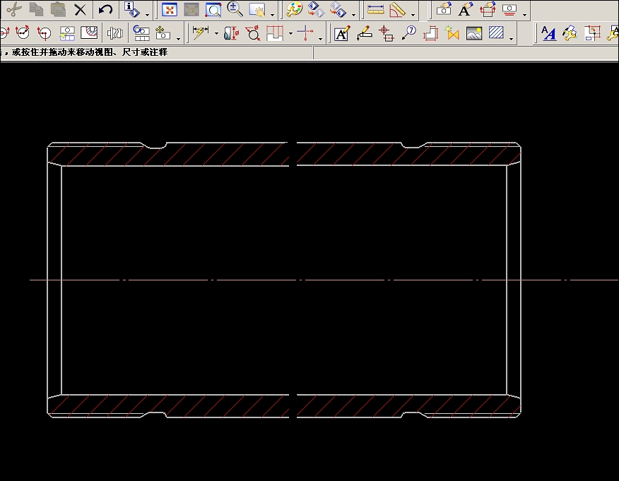

看来我今天是在这个主题卯上了 / I& Z5 u  n* f* @, W$ d
先看效果图,后看步骤(我个人的作法)
未修改的
未修改的
编辑后达到要求
编辑后达到要求
 楼主| 发表于 2009-10-20 20:54:55 | 显示全部楼层 来自: 中国上海

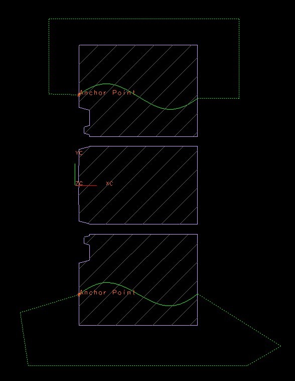

呵呵,多谢了,没想到UG断开视图还有这么多玄机,我想知道你在做下面形式的断面线是怎样保证两条断面线平行的?我做的效果总不理想,明显感觉两天线之间的距离不均匀。
