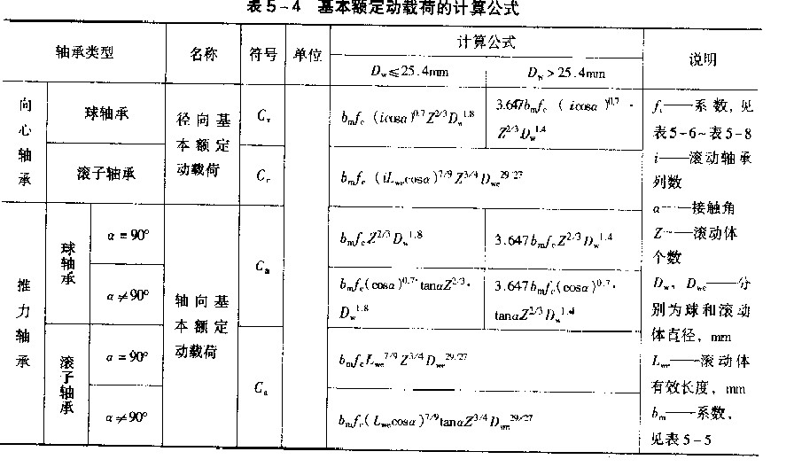

小弟请教轴承的载荷计算 是不是那图中的计算公式计算 还是按轴承所受的轴向和径向力来计算 请高手指点 并详细说明

发表于 2009-10-19 22:50:35 | 显示全部楼层 来自: 中国河南郑州
基本和你的贴图一样,具体见《 滚动轴承 额定动载荷和额定寿命》G B / T 6 3 91 , 和 I S O 2 81一样,你可以下这两个标准看看。

 楼主| 发表于 2009-10-20 12:53:26 | 显示全部楼层 来自: 中国上海
谢谢各位  不过还是不明白如何去选择适合的轴承 那些参数怎么去计算得到
