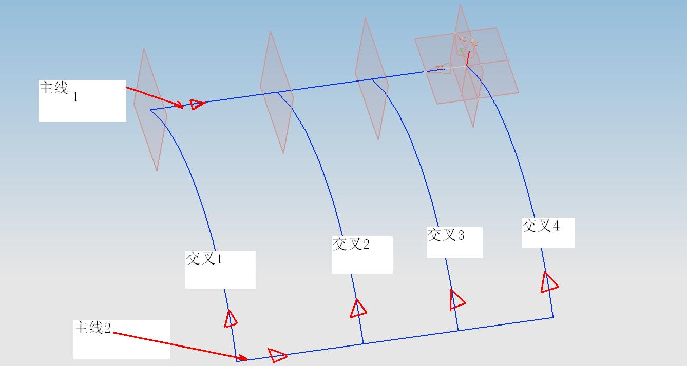

发表于 2009-10-25 11:27:17 | 显示全部楼层 来自: 中国江苏苏州
请看图

发表于 2009-10-28 21:22:35 | 显示全部楼层 来自: 中国浙江绍兴
通过曲线网格是指通过两个不同方向的曲线来生成一个曲成。在创建曲面的时候,每选一条曲线都必须单击确定按钮确定曲线的方向。
