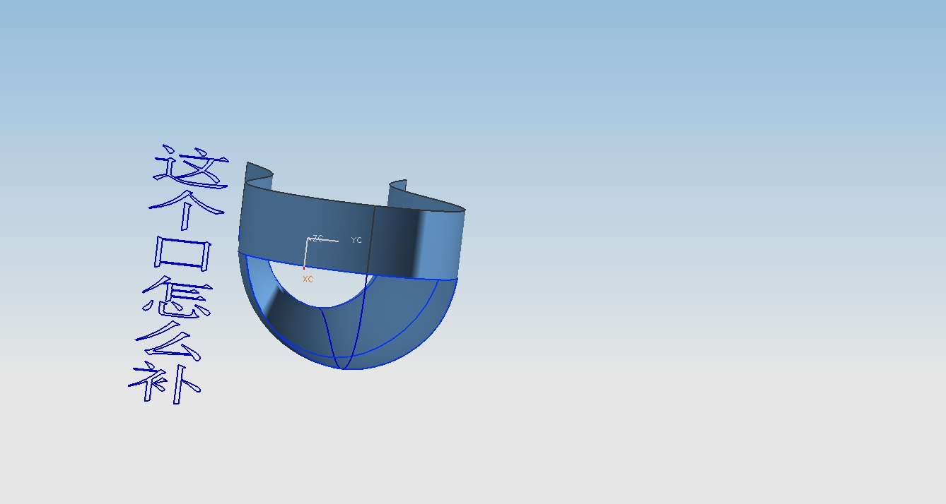

[已解决] 曲面补孔,
发表于 2009-10-19 14:58:27 | 显示全部楼层 |阅读模式 来自: 中国重庆

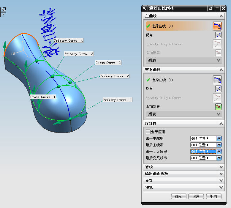

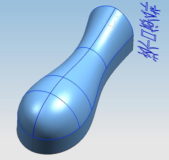

请看图,是否是这样。
+ h9 B  r: y. P你不用分2次来做这个面的。一次就能做出来。
# W3 D/ \9 ?, d! z
0 ]+ j$ w* c! |" s请看图和附件。

发表于 2009-10-19 15:25:58 | 显示全部楼层 来自: 中国山东济南
这个口封起来并不困难,头上的点可以作为主曲线,然后依次选横截面线作为主曲线,侧面的两条线作为交叉线,一次可作出整个曲面。但是你的截面线做的不好,和你拉得面不相切,导致不能用立面相切约束。
beyond2009 + 3 应助

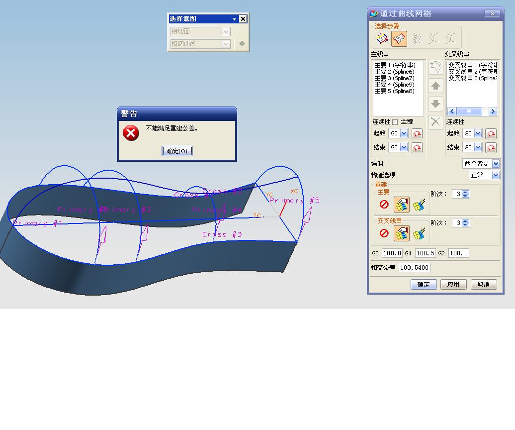

 楼主| 发表于 2009-10-19 15:32:57 | 显示全部楼层 来自: 中国重庆
还是补不出来,可能是我的选的点有问题吧,楼上的能不能给个视频,谢谢了 面.JPG 2 B. v( S3 ?- p3 H
