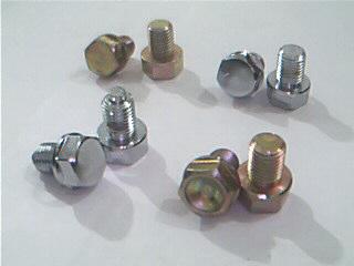

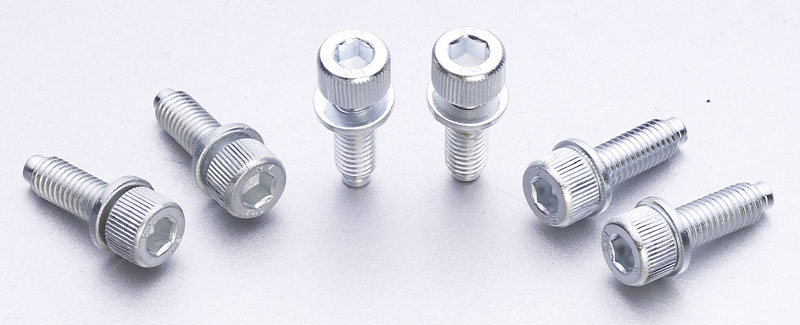

发表于 2009-10-19 16:33:22 | 显示全部楼层 来自: 中国山东
放油口螺栓一般用六角法兰面螺栓或螺栓加垫圈,如图:- N; R. u+ i. X4 I: V- [& a+ p
" T- M* I+ `. c: A# a6 E. D8 J
6 r/ e. x3 t( V& V; O' i
8 w# e% {3 C% g# G; s/ a 1.JPG 9 T2 Q8 U# ^9 c" w
. ?, A+ E6 ?3 x! Y
常见减速器一般没有游标。
userkypdy + 3 交流

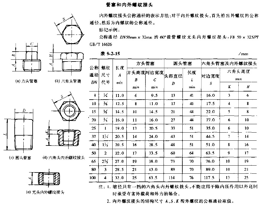

发表于 2009-10-19 20:53:32 | 显示全部楼层 来自: 中国北京
5楼的图有误,应该是60度锥管螺纹;如:NPT1/8",标准见下图六角头螺塞)

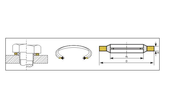

发表于 2009-11-5 21:11:07 | 显示全部楼层 来自: 中国重庆
用螺栓在加个组合垫圈就可以解决问题了~组合垫圈如图!. N; U+ t0 k1 p" V  d
( }' @* B8 [/ a; }9 T- m[ 本帖最后由 adxyqi 于 2009-11-5 21:14 编辑 ]
