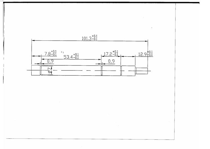

[已答复] 此产品的工艺应该如何更改?
发表于 2009-10-19 15:30:34 | 显示全部楼层 |阅读模式 来自: 中国上海
11.rar (13.22 KB, 下载次数: 5)
发表于 2009-10-19 16:52:13 | 显示全部楼层 来自: 中国山东
楼主的附件中就一张图,没有什么工艺吧,谈何更改?
发表于 2009-10-19 18:26:27 | 显示全部楼层 来自: 新加坡
楼主零件尺寸公差比较大的嘛!怎么能没法保证呢!你怎么做的啊!

鼠标放楼主附件上,可以看到他的要求!

1.加工不难,尺寸链标注不合理,人为造成工艺编制复杂麻烦。6 l' s+ X! b. ]8 W3 G* l- H( N
2.应根据使用要求调整尺寸链标注,如可标注大外圆总长±0.1,去除其中一段局部长度标注;工艺简化,也不必压缩公差。

其实是尺寸链问题,你的0.9未标注公差,是不是按照未注尺寸公差要求?将17作为封闭环计算尺寸链即可。
发表于 2009-10-30 18:05:06 | 显示全部楼层 来自: 中国江苏苏州
标注确实有点混乱,应该可以简化的吧。像这样的累积尺寸还带公差,就算做出来了,用起来也不一定可以
