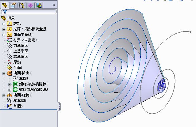

发表于 2009-10-19 15:32:59 | 显示全部楼层 |阅读模式 来自: 中国广东惠州
基於螺旋線命令內的窩捲線只有等距,畫螺獅時需用到變距窩捲線 ,就想了一個做法和大家分享.5 l8 L( N" D, j

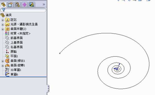

 楼主| 发表于 2009-10-19 20:26:51 | 显示全部楼层 来自: 中国广东惠州
利用兩窩捲線畫法) k" {, [" \2 a1 _
wo1.jpg 6 j0 J$ U) Q1 u
wo2.jpg " O. B' r5 Q( W& b0 v4 x

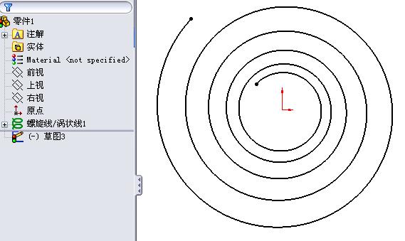

发表于 2009-10-19 21:14:42 | 显示全部楼层 来自: 中国上海
好像这样就可以$ ?* b9 ?. R2 V9 \- }
