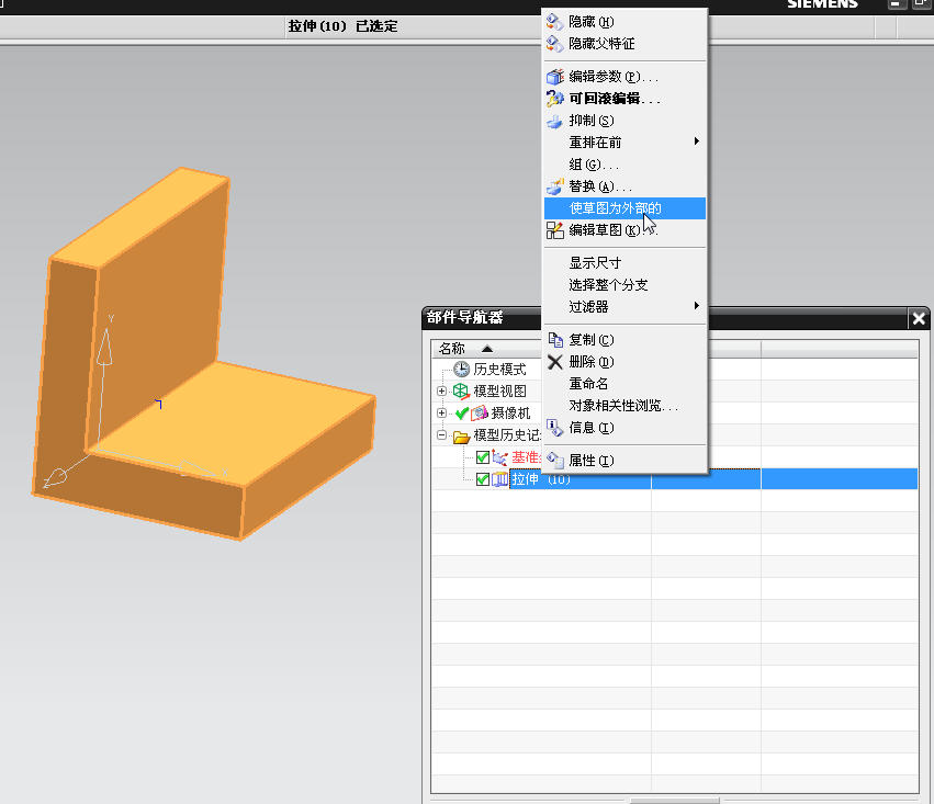

这两种草图模式称为“外部草图”和“内部草图”,外部草图作为一个独立的“节点”存在,不隶属于别的依附于它的特征,可重复(完整或局部的)利用它来生成别的特征。内部草图是在特征命令中的草图生成的,依附于该特征。
5 T8 @& Z* Z# z- i  G0 @, u, J         这两种草图的使用模式没有特别的要求,一般要重复利用次数多的,可以用外部草图;只用一次的在特征内部建草图,当然,内部草图也可以转为外部草图。

内部草图和外部草图之间可以直接转换,如楼上标注所示,但是如果下游设计中引用了该草图,那么相关链接会中断,导致下游模型的破坏,建议内外转换之间权衡下团队设计要求
