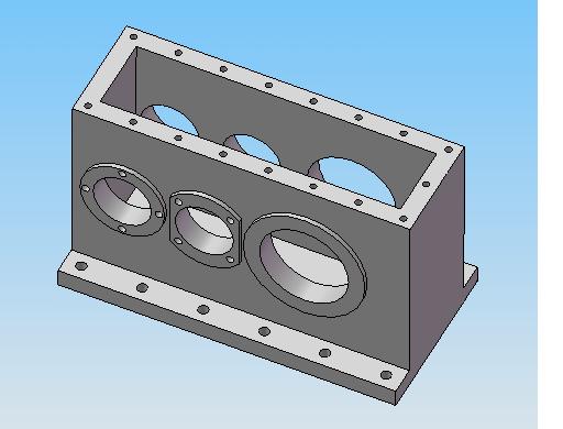

发表于 2009-10-19 17:01:31 | 显示全部楼层 |阅读模式 来自: 中国湖北武汉
四四方方的能铸吗?如果要用铸的,是不是有些地方要加圆角?

楼主的东东用铸造的方法来做是最合适的,从铸造的角度来看,应尽量避免尖角,一是减少铸件的应力集中,二是便于拔模,另外铸件冷却凝固时也会自然形成一定的圆角。
发表于 2009-10-19 17:37:34 | 显示全部楼层 来自: 中国山西太原
此件铸造并不复杂,按外形制模型,按内部结构制芯盒打芯,很容易实现。尖角处需按铸造规范成圆角状,直面需有拔模斜度,另外还要根据收缩率加收缩尺寸,根据铸造工艺设浇口和冒口等。

最典型和简单的箱体铸件,圆角肯定要有的,不光影响铸造工艺性、铸件强度,使用时也减少伤害危险,做个家具也不能都是棱角啊。

棱角改成圆角后铸造就没问题了,实在需要棱角的话,铸后加工就行了嘛!

很简单的铸件,应该能铸出来,主要得看看的两个壁之间的距离
 楼主| 发表于 2009-10-20 09:14:34 | 显示全部楼层 来自: 中国湖北武汉
谢谢,有哪些地方需要倒圆角呢?箱体的四个竖边可以不倒吧?

铸造没问题,在图纸中标明铸造圆角尺寸就可以了。

楼主的东东用铸造的方法来做,结构上还有多处地方需要改进,圆角相对来说是小问题了:
2 A/ \: \& n) [7 B+ T8 M1.按图片的比例来看,壁比较厚,可考虑在不影响使用效果的前提下,尽量减薄壁厚(可在侧面六个孔的内侧和顶部螺纹孔处放搭子来解决),壁厚一般在8~10mm就可以了,不要超12mm(视零件的大小和受力情况来定);% I) s& h% V% G$ j
2.底平面做成大平面将来这个地方的铸造缺陷就会比较多,因为这个平面铸造时是朝上的,铁水中的渣、气大部分集中在这个地方,再说大平面朝上,铸件也容易起夹子(夹砂),可考虑两端作为支承面,中间做成凹进去而腾空;
5 j" {. Q7 o8 }4 R2 D' d+ C  T3.外侧面六个孔周围的搭子,将来是用活块的方式拔摸的,所以尽可能把这几个孔周围的搭子连成一片,不要断开,这样将来铸造时就可以做成一个活块,而不是分开做几个,简化铸造模具和翻砂时操作。. T% f: Z0 M& z8 a$ `, [* q
拔摸斜度、铸造收缩率等那是铸造工艺人员考虑的事,和楼主没什么关系。

一般铸件上的尖角都要倒圆,图上都注明未注倒角的最小半径。一方面是为了避免铸件尖角冷却快形成白口,另一方面是为了避免砂型尖角脱落,增大砂型强度。还有铸件有尖角搬运不安全。所以箱体的四个竖边也要倒圆。
