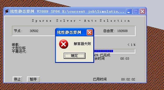

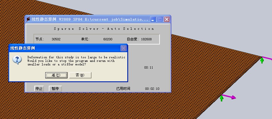

这是一个薄壁零件,网格划分已经完成。一旦运算起来的话,就会弹出如图对话框,计算不出来。这是为什么?
 楼主| 发表于 2009-10-19 17:38:14 | 显示全部楼层 来自: 中国江苏无锡
另外假如点了“否”的话,程序会计算一些,但是过不了几分钟,就会弹出如图对话框,说运行失败。这是为什么?

变形量太大引起的# T0 @: z4 a* s2 n/ W4 ]2 b
1. 使用非线性分析计算) D" b! T8 l' t$ C. M
2. 要么按软件的建议,减小载荷或增大零件的刚度。
