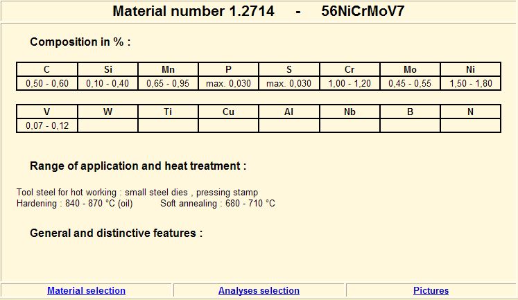

55NiCrMoV7 DIN1.2714谁知道这个材质的详细信息,出自哪个标准?能给个链接最好!!谢谢!!小弟拜求!!!

DIN 1.2714应该是56NiCrMoV7,热作合金工具钢,标准应该是DIN 17350。热加工温度1050-850;退火温度680-710;退火硬度小于250HBS;淬火840-870油冷;常用回火温度400-650。

' R3 O1 N+ I! D( X5 Z+ b7 G更加详细的资料楼主可取以下链接查看。
" b) e1 X4 q8 S6 A' d: whttp://www.metalravne.com/selector/steels/utopex2.html
