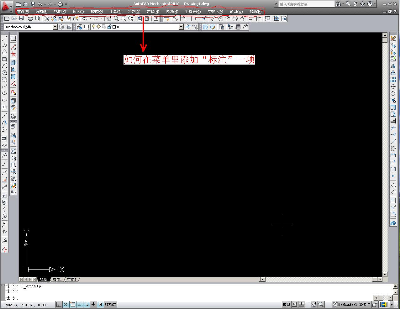

如图,由于刚接触Mechanial,不慎将“标注”搞没了,向各位同学求助如何设置?谢谢!' V# C- a- B" J3 l4 k* v4 h

我能提供的只有两个办法:
0 A4 `4 B) Q2 @1.自己手动添加,可能添加完了,会和你原来的系统默认的菜单有出入(也可以照着别人的菜单设置,这样就可以设置成和原来一样的)。但本着实用的原则,还是可以的。如果弄不太好请跟帖。* L. {) U% d, M, f8 T& j
2.新建一个系统账户,用新账号登陆系统,打开mechanical 2010 后,会自动恢复默认设置(这个最省事)。原来的账户,删除不删除自己看着办。

8 p# A1 V, P# T- G+ M+ s参照此贴五楼超版的图示,自定义用户界面内的菜单项内右键——新建标注菜单。将下面命令列表中所需的标注命令一一拖到新建的标注菜单内即可。新建标注菜单顺序位置可参照图上说明定义。

进CUI设置,勾选标注项。不想说的太细了,这个属于基础问题。
