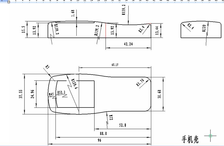

这个手机壳怎么画,最好发个教程,源文件也行,急啊

 楼主| 发表于 2009-10-20 18:31:43 | 显示全部楼层 来自: 中国浙江湖州
请问头上那个R120 怎么画啊
发表于 2009-10-20 19:46:40 | 显示全部楼层 来自: 中国河北石家庄
我也是刚学,我全部使用的是拉伸除料,三个方向除料

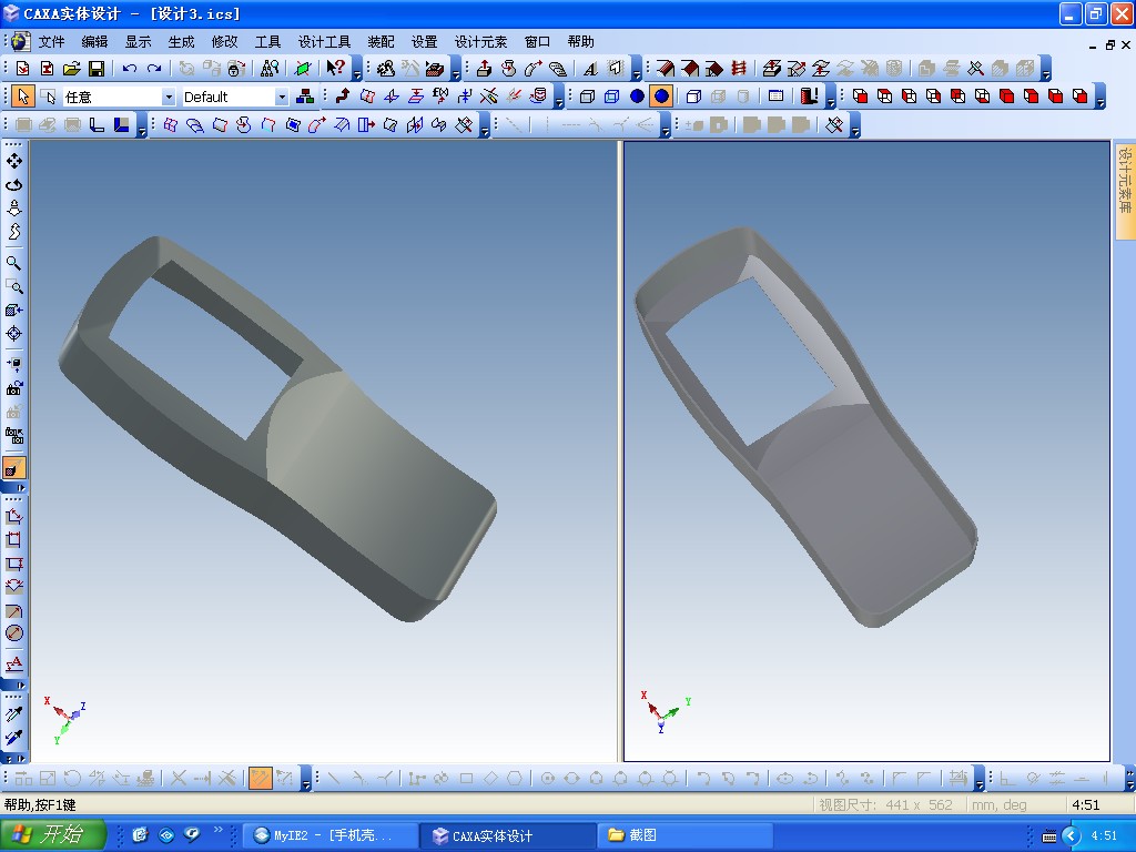

希望你能满意(这里发不了视频的哦)
上表面做扫掠面进行实体切割后倒圆角

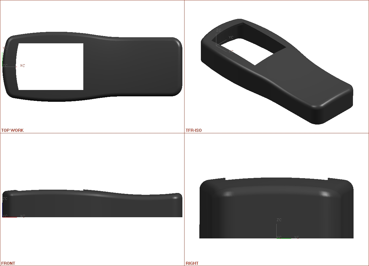

发表于 2009-10-20 20:13:39 | 显示全部楼层 来自: 中国广东阳江
prt文件
我把原文件发给你吧 不到之处请见谅(ugnx1.0的文件)
手机外壳.zip
72.97 KB, 下载次数: 14
