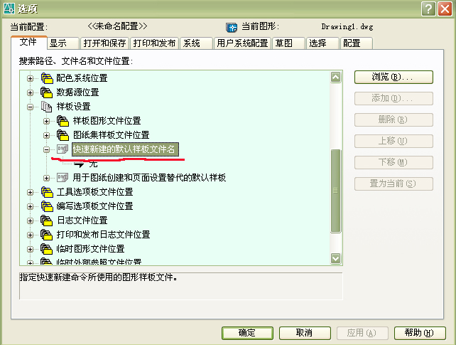

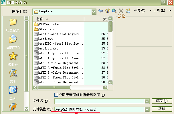

楼主可以新建一个文件,将所有设置设定好以后保存为"样板文件"。样板文件保存方法:在保存文件时文件类型改为"AutoCAD图形样板"即可。
4 D! H5 v; k1 i3 w0 W7 ]0 \. ] DWT.jpg 3 _+ V1 |2 A9 |) D* M; u
然后在"选项"里将"快速新建的默认样板文件名"设置成刚才保存的样板文件名,这样以后每次新建文件都会以此样板文件为基础,当然所有的设置也都有了。- y. |7 O: w! a% q( o

1.修改系统变量$ w# K5 U4 ~' p8 w
2.修改dwt文件,保存为默认就行
