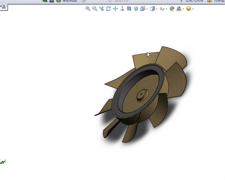

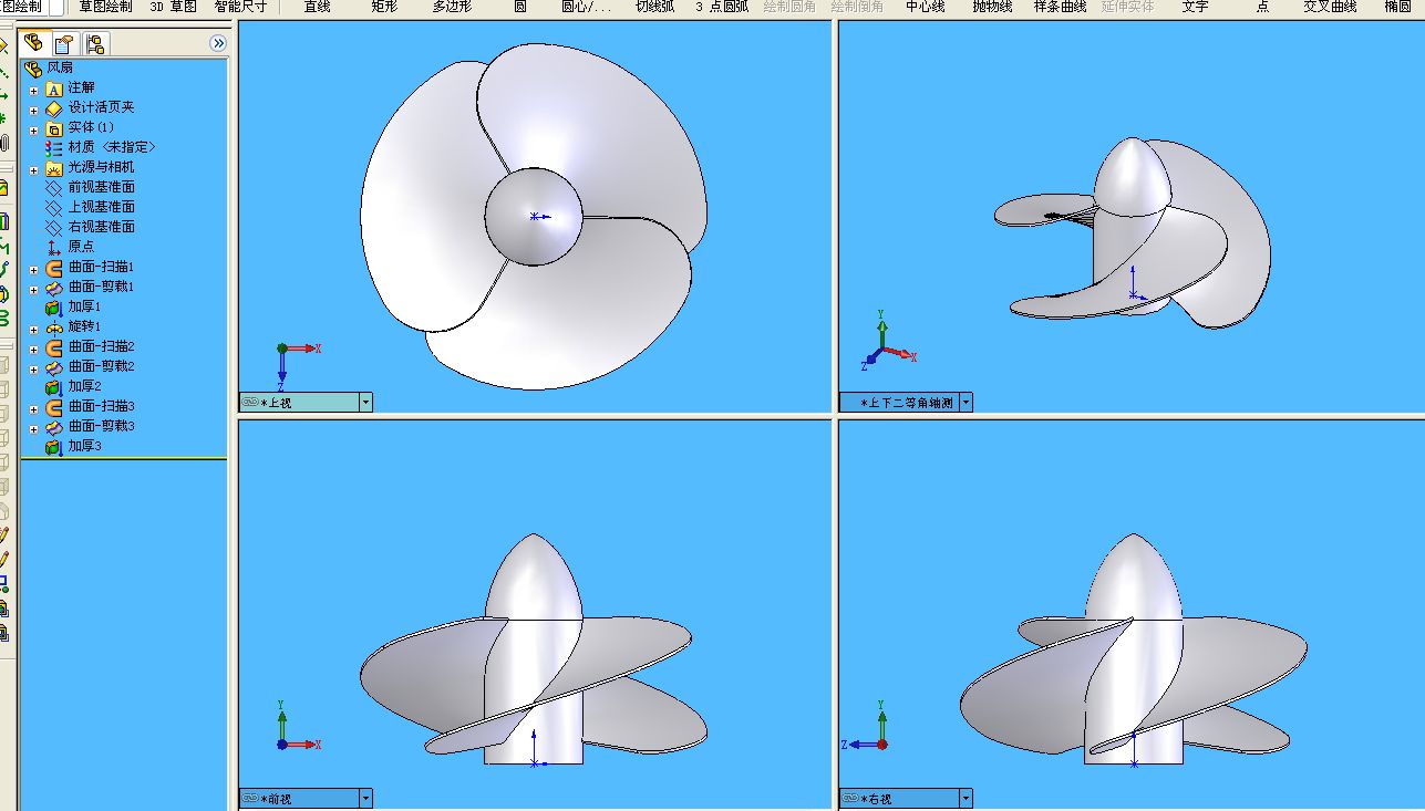

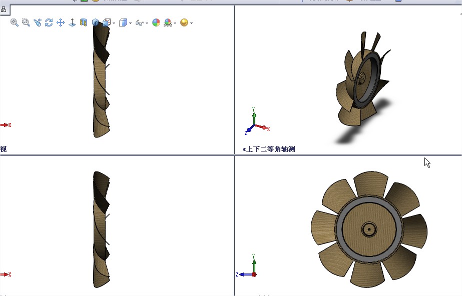

发表于 2009-10-19 21:20:02 | 显示全部楼层 来自: 中国河南洛阳
螺旋桨的不会画,我会画电风扇,跟那个类似 ,应该能参考一下。
电风扇.rar
182.63 KB, 下载次数: 253

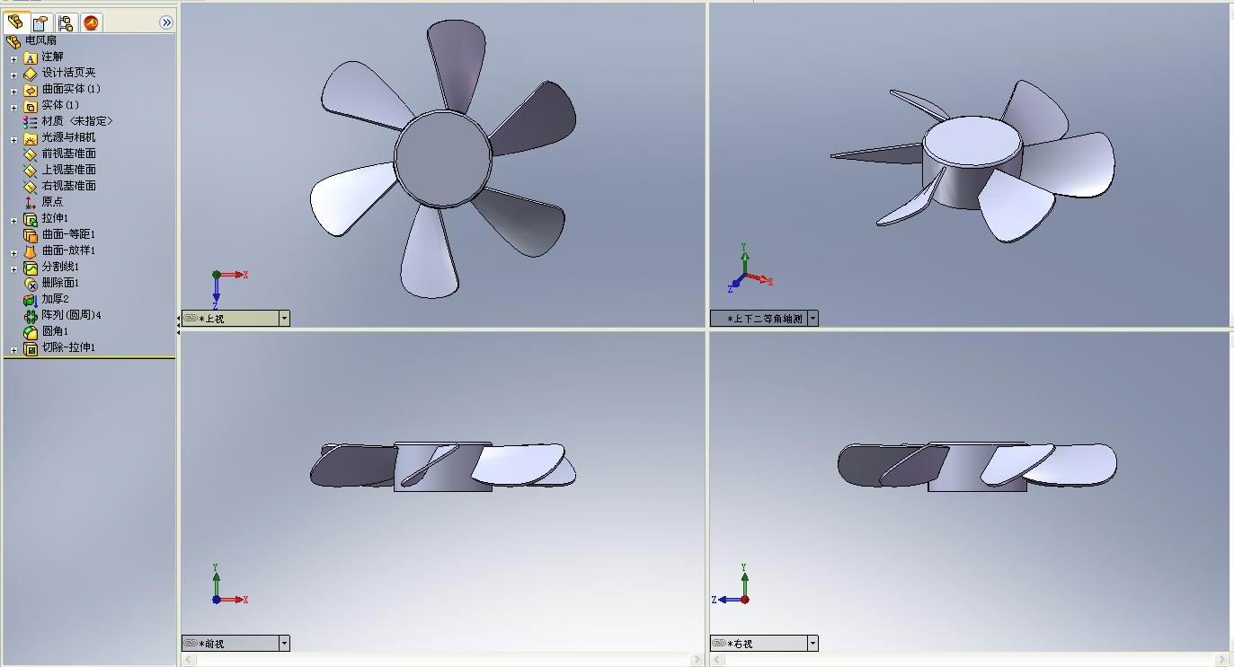

发表于 2009-11-24 23:57:45 | 显示全部楼层 来自: 新加坡
. l: V) X. j5 B1 N2 c
, s. \. p, ~$ @; Y2 Y, |& b4 C, P6 q3 Y- J7 k6 g. O8 T
SolidWorks Premium 2010 - [E16.SLDPRT ]_2.jpg 9 t% s# c$ ^- |/ p5 U  K
; \5 Y# A5 d6 n+ p" @; Q
不知道是不是这样的

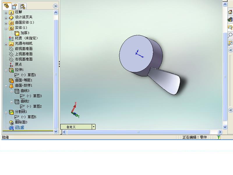

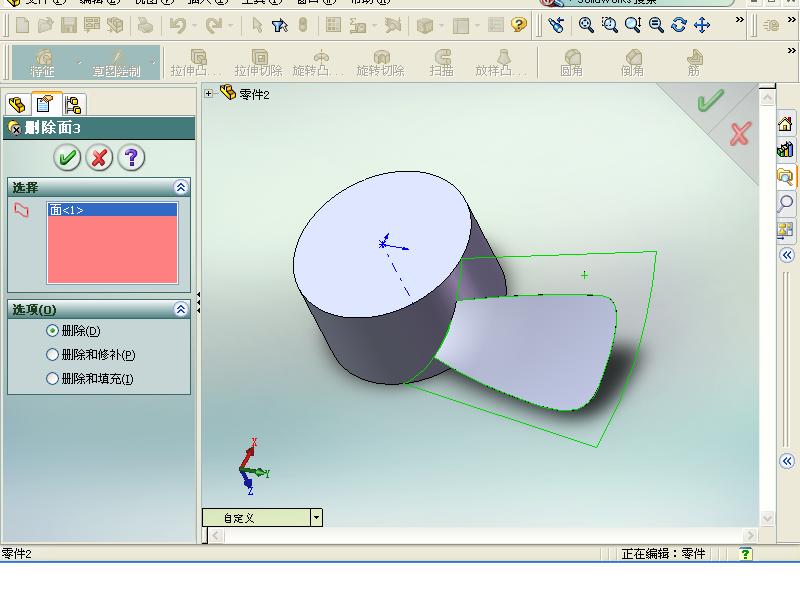

也可以用曲面加厚

2 \( u" E$ O* |2 k7 [+ F, }9 f
曲面放样 裁剪后加厚

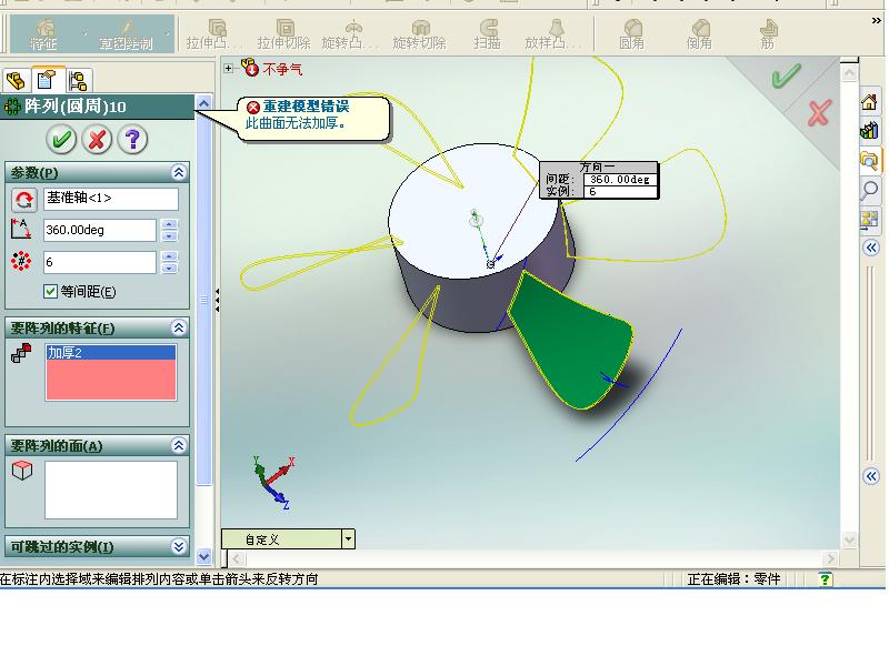

自己画又不对,不知道这是为什么

大侠门帮帮忙,一下午都没成

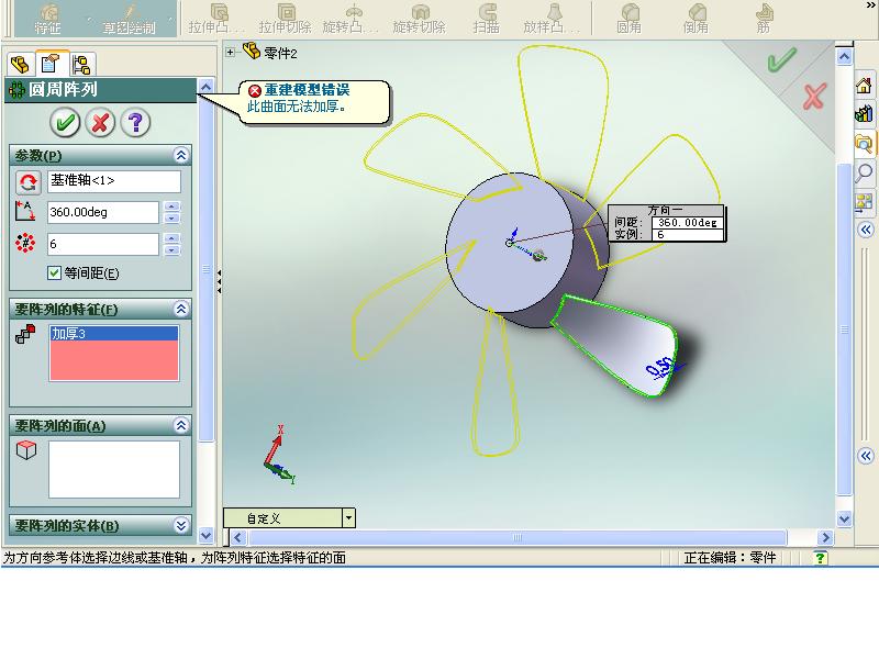

回复 21# aichensaod 的帖子
不是要阵列的特征,是要阵列的实体
发表于 2009-12-25 10:37:47 | 显示全部楼层 来自: 中国重庆
回复 24# dingjianshe 的帖子
不是朋友所说的问题,实体选择不了的,,,昨天研究了一下午,发现应该要把选项里的那个"几何体阵列"打勾,不打勾阵列时就会出现"此曲面无法加厚",不过那个"几何体阵列"是什么意思还是不明白,期望有高人解释.
