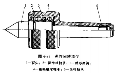

用双顶尖加工厚壁桶状工件,进退机尾顶尖有什么快速的机构或方法吗?那位师傅赐教?
发表于 2009-10-19 20:48:04 | 显示全部楼层 来自: 中国重庆
尾座可用弹簧顶尖。

 楼主| 发表于 2009-10-21 20:37:00 | 显示全部楼层 来自: 中国河南新乡
谢谢各位师傅,我用的是普车如果改液压或气动的话,是不是太麻烦了,二楼师傅说的弹簧顶尖是什么样子?
发表于 2009-11-2 08:48:23 | 显示全部楼层 来自: 中国天津
原帖由 sshfcy 于 2009-10-21 20:37 发表 http://www.3dportal.cn/discuz/images/common/back.gif
; Y1 B0 W# s) G谢谢各位师傅,我用的是普车如果改液压或气动的话,是不是太麻烦了,二楼师傅说的弹簧顶尖是什么样子?
3 F1 u5 {$ g, `9 k车工手册
, A( m* `3 m, u' h: u上截取的弹性顶尖样子
