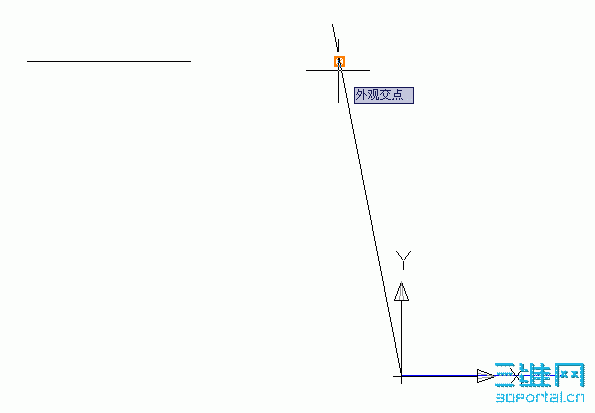

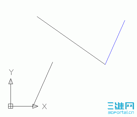

已知两条异面直线,直线1过(20.3053.1)和(38.24031.5)两点,直线2过(24.181.60)和(86.237.9-76.4)两点,求两条异面直线的公垂线长度(两异面直线的最短距离)

发表于 2009-10-20 08:39:49 | 显示全部楼层 来自: 中国
二楼方法错误!
$ q5 U0 u( E- g+ R7 X7 ]. n1 ~1 H

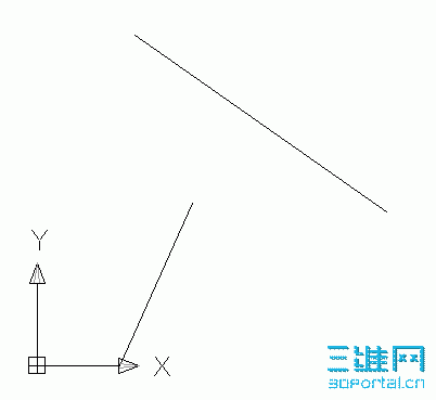

正确的方法是:3 K$ U, k" ^3 H
1、在默认的WCS的XY平面,按一楼的点坐标画出两条直线,见图一。其中,下方直线为直线1,上方直线为直线2。
2 t$ v- p( }# D% [ Untitled-1.gif : o0 r( r" Z  r. L: |

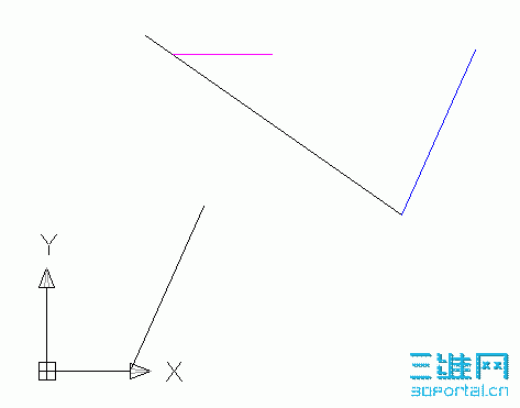

: O+ F* ~! k" @& K/ _( x2、以直线1的下方端点为基点,复制直线1到直线2的下端点,见图二。图中蓝色直线即为复制所得的辅助线,称其为直线3。. M" K# }( X4 `, q7 M
, o1 M$ S$ [) ]0 r6 f: ?5 F7 E7 p$ E7 ~- u3 l5 g6 k" ]2 n! k

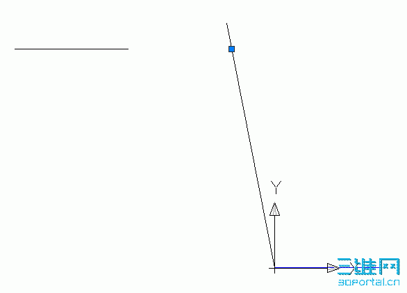

3、用“三点”UCS命令(“UCS”,回车,“3”,回车),以直线2和直线3的交点为原点,直线3的上端点为X方向,直线2的上端点为Y方向,新建UCS见图三。( M6 c! D2 _+ a1 Y% H; A
/ f2 v+ w! K& ?1 e8 Y6 G( P

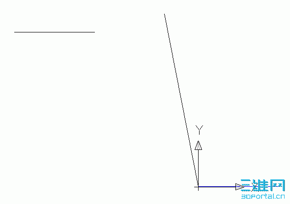

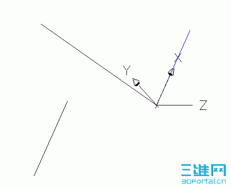

4 b+ q5 Z( `8 Z1 p3 ~! k4、用“PLAN”命令,回车,回车,进入当前UCS的XY平面视图,见图四。% M$ ^% G6 k. C( B6 q1 M
Untitled-4.gif ; R% o/ Y3 E! K: ~  v; ~) }
9 I7 s. v: @. h5、画直线。直线起点用对象捕捉的“外观交点”捕获,首先在直线1上点选,见图五。8 o- f) K5 m5 u0 y9 ]
8 \) ?1 j- U3 I* E1 `3 p4 D

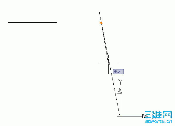

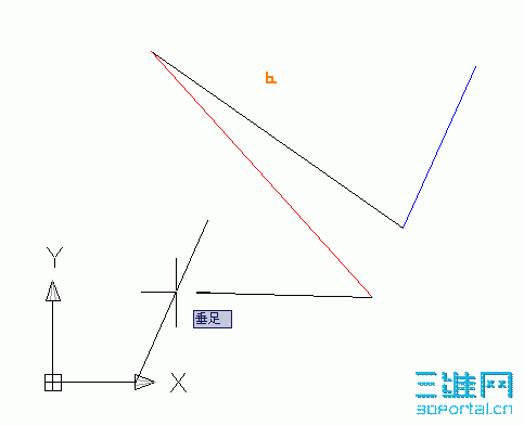

8 @9 N+ }) y5 ~/ u* ~/ [5 e6、接上步,在直线2上点选,见图六。/ `& d( |) ~, Z% d- |
/ i! z8 c' V! `3 O- R* l! i+ _( D& N: K) `* V/ N
7、直线第二点用对象捕捉的“垂足”捕获,在直线2上点选,见图七。
# V, a: i2 p( j' Q Untitled-7.gif 0 L6 K5 ^* \  q/ F# t
) J. B' r) H5 d8、回车确定后即得到两直线的公垂线,图八中高亮的部分即是。' Z  T* E) ?, s

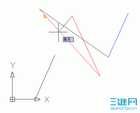

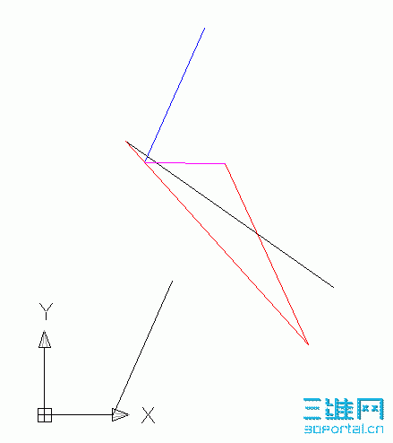

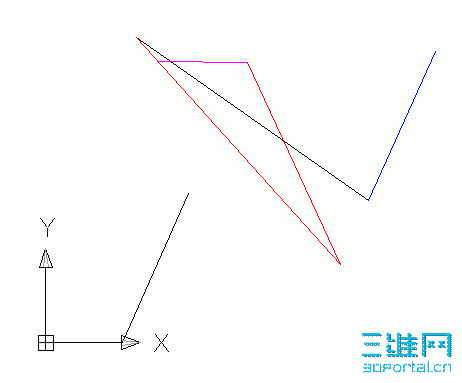

发表于 2009-10-20 09:18:15 | 显示全部楼层 来自: 中国
另一种方法
前两步与上一帖相同,从第3步开始: L# k" \' i$ P

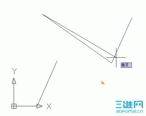

8 J" o& J& P" I3、画直线。起点为直线2的上端点,第二点用对象捕捉的“垂足”捕获,在直线3上点选,见图一。所得直线称为直线4。! K1 M, f$ K' k% `4 G* f" }% z
( B6 H* V0 e/ e7 z" R- |6 K  R5 L8 E1 j5 ]) a: U
4、继续画直线,下一点仍然用捕捉“垂足”,在直线1上点选,见图二。, z% y3 p- S* j- \  x2 s
8 x0 L5 ?3 |- N/ B
. U8 ^# z) I% l  E( ^5、继续画直线,下一点仍然用捕捉“垂足”,在直.4上点选,见图三。
6 a4 g( ]% G" {' M5 k3 a- `2 @ Untitled-3.gif - w. _4 i" ]! b& J2 V, h' P
! B8 K' p0 R; B; p' \

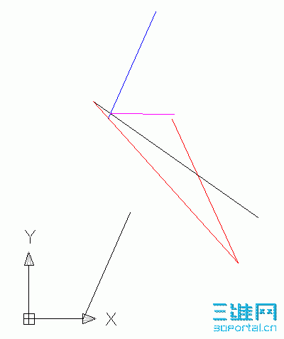

6、所得图四中粉色直线(直线5)与理论上的公垂线平行且长度相等,如果只是求长度,则到此即可。如果求公垂线则继续。; t! k5 j2 q$ }: l, H$ @
9 e! X* s+ a0 V& D/ J$ I. j) Z+ {% l( B- q- t0 W

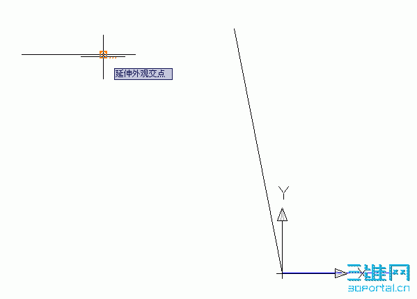

7、以直线3下端点为基点,移动直线3到直线5的左端点,见图五。
# c: {6 Z. H9 }6 g Untitled-5.gif / k- i% a8 t, w" V# S( S
) h* {2 |: y  H$ m9 e3 ?6 o
8、以直线5的左端点为基点,移动直线5到直线2和直线3的交点,见图六。此时直线5即为公垂线。% ~7 E; U3 a& G' _' w

 楼主| 发表于 2009-10-20 09:55:22 | 显示全部楼层 来自: 中国上海
对的 谢谢楼上的 楼上的正解
