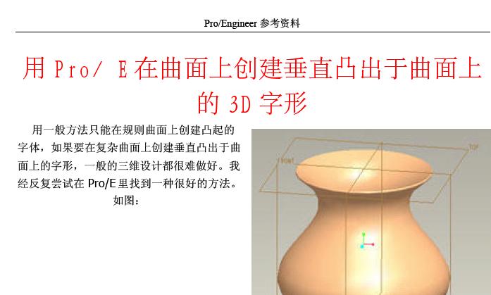

这里面有介绍,挺好的方法!
Proe Wildfire实用技巧.rar
1.74 MB, 下载次数: 116

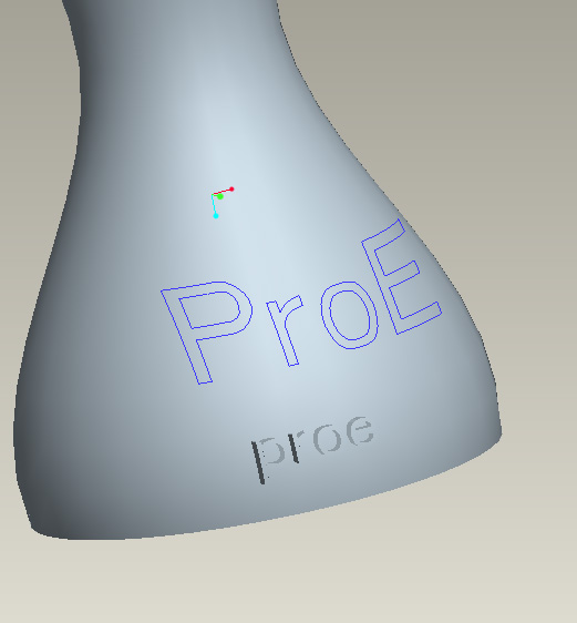

如图:上面的文字用投影的方法,下面用曲面偏移作出。
