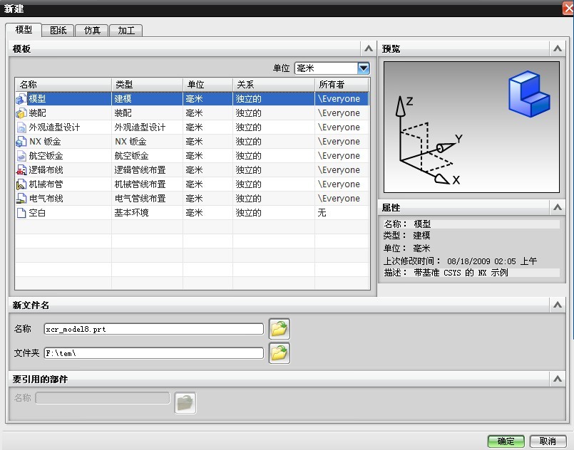

如何修改NX6.-NX7.0新建文件中模型模板文件?如图所示
发表于 2009-10-20 07:51:18 | 显示全部楼层 来自: 中国山东济南
如果是6.0.4.3的话,该文件位于X:\UGS\nx6.0\LOCALIZATION\prc\simpl_chinese\startup文件夹下,7.0如果打了PRC补丁,也在这里,文件名:model-plain-1-mm-template.prt  .如果是6.0.3.6(含)版本以前的,该文件位于X:\UGS\NX 6.0\UGII\templates文件夹下。至于修改,是打开此文件(去掉只读属性),按照你的意愿修改里面设置,存盘。以后的新建文件就是你设定的模式了。

同意楼上。但我还发现一个问题。这种方法改的在新建文件中是可行的。但是当你是导出部件的话就不行了。6.0-7.0我都试过了。
7 z: [9 h6 m+ N2 v+ Q* Z* h$ F8 q不知为何。
beyond2009 + 2 技术讨论
发表于 2009-10-20 10:26:42 | 显示全部楼层 来自: 中国山东济南
这个确实如此,你可以通过新建文件,然后导入部件来解决这个问题,这样就是你需要的环境了。

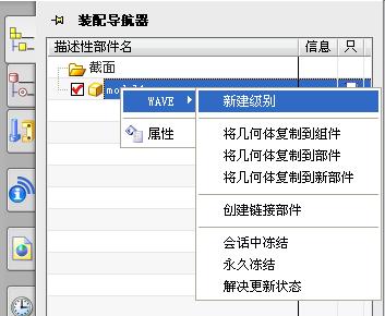

) X/ g4 r6 Z0 m! _$ l$ \8 u% a0 ~8 l 是个可行的方法,在WAVE里新建的WHC44有好方法不?

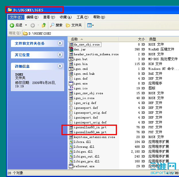

导入和导出是用接口的(这是废话,除非他是CAX类软件盲)
: M4 ^& z2 E+ n! h, p) |- x那就到UG的各类接口目录下去看看8 a" Y4 ]: v+ J8 x( v" b7 `
是啥问题不就解决了?
* b4 T. X) T+ V) _6 W9 E8 z  A- l这是很常规的思路7 m6 D3 l. ~9 r3 ]4 |( \
. e  L6 ?  C% D下图是IGES接口下的内容,你将相应的PRT替换不就行了
( v2 J5 B1 X2 j8 Q+ ^3 L2 [其余就不说了,举一反三总会吧

发表于 2009-10-20 21:20:30 | 显示全部楼层 来自: 中国浙江宁波
我的回复是对3#的问题而言. v8 e0 R# L/ r4 d$ {+ V
请看录像
tt.part1.rar
