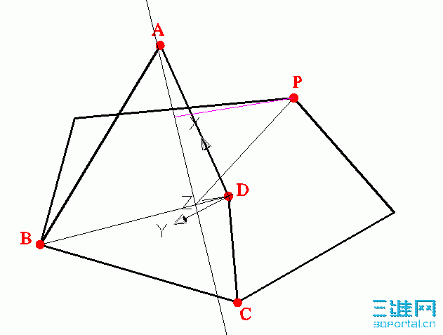

P到四边形ABCD的距离
/ p$ O! W4 e" e$ \" ^4 }% L请高手在帮忙看下这道题目,谢谢。

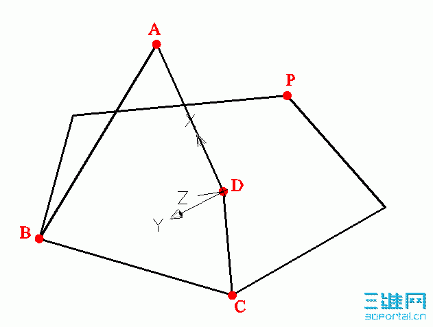

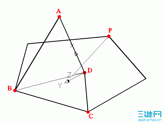

1、用“对象”UCS命令(“UCS”,回车,“OB”,回车),点选面域ABCD,新建UCS见图一。
( K) C* B+ K9 m0 |. o' o! Y Untitled-1_1.gif / T$ A* K' Q2 I

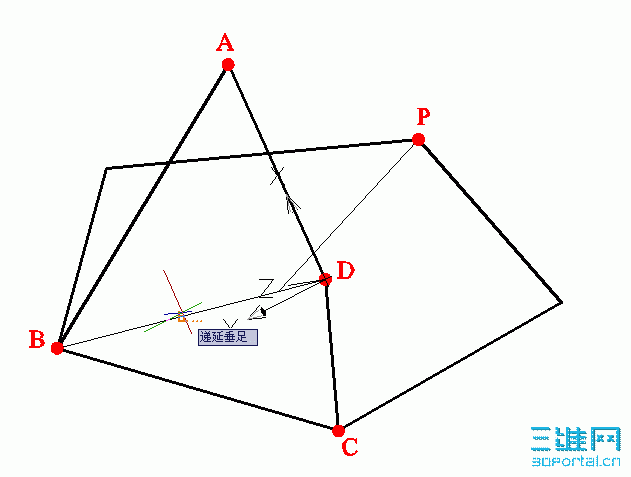

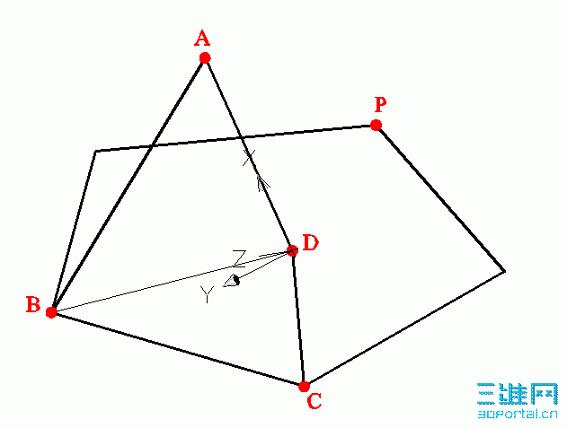

  T. J3 _1 O6 I9 C# b4 Y4 I2 @8 P2、画直线BD,见图二。7 n) b5 @0 Q* [  J; u0 e, O, j- [
$ [( D: ^* {! \4 [, W  ]4 j- g+ ]9 S

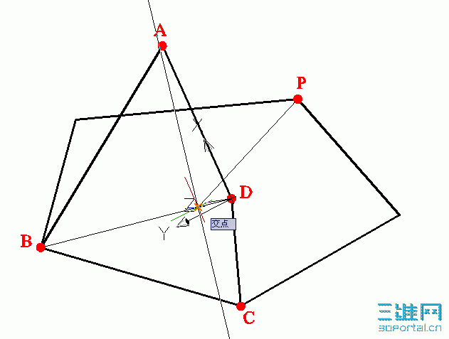

3、向直线BD引垂线,见图三) }  \5 f: U' H, A- N
) F: M9 q+ E( ?# `, `: D4 F9 B2 g: h0 }9 X, r( O! V
4、画构造线(XLINE),对象捕捉“垂足”(SHIFT+右键,在弹出菜单上选“垂足”),在直线BD上点选,见图四。
1 a3 p/ R) \8 ^ Untitled-1_4.gif
2 R+ I; N7 S8 m0 x5 L$ s5 @1 n: v4 i. V" n
5、指定通过点,对象捕捉直线BD与垂线的交点,见图五。& k* A9 y) Z" S8 C3 w5 F$ Z9 \4 b5 d; J
Untitled-1_5.gif ) E8 p8 R5 ]  m7 ]% T
0 V5 d/ B; }& [, u6、从点P向构造线引垂线,即图六中粉色线,即点P到面域ABCD的垂线。
- t/ x# t+ ?! G5 D, S! |! i- E Untitled-1_6.gif

按3楼的做法,建好UCS后,直接查询P点Z坐标就是了。
5 s+ I$ G# Z2 s( F% _如果要做P点与面ABCD的垂线,可以画线,起点P,第二点时,用坐标过滤器,.xy到P点,z坐标0.3
