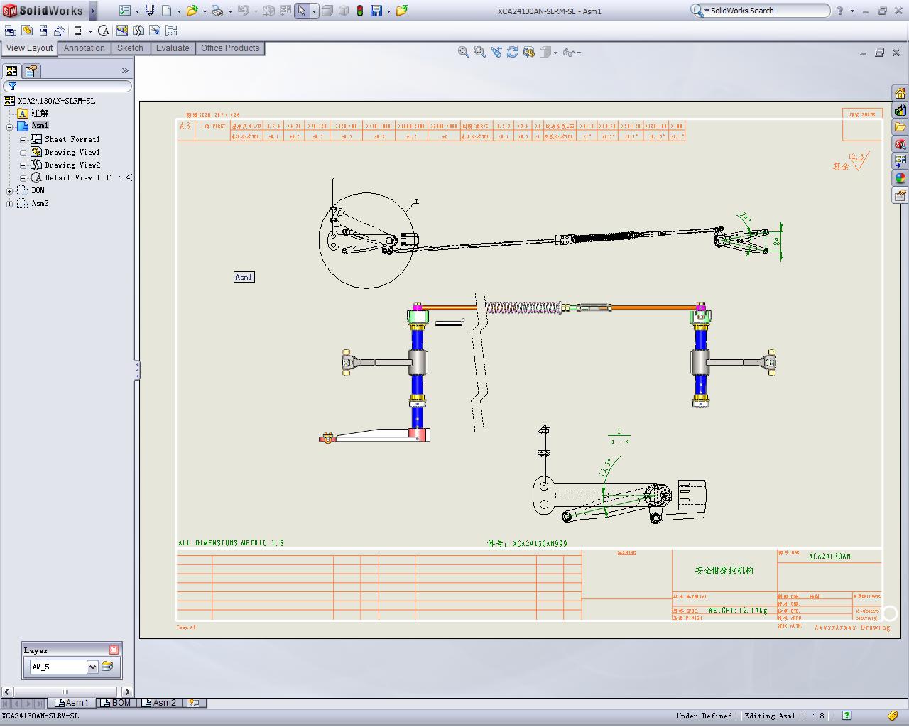

对于不需要出工程图的企业来说并没有这个问题,可是目前大部分企业还需要将模型转换为工程图用于生产。" H5 N: V* W1 A

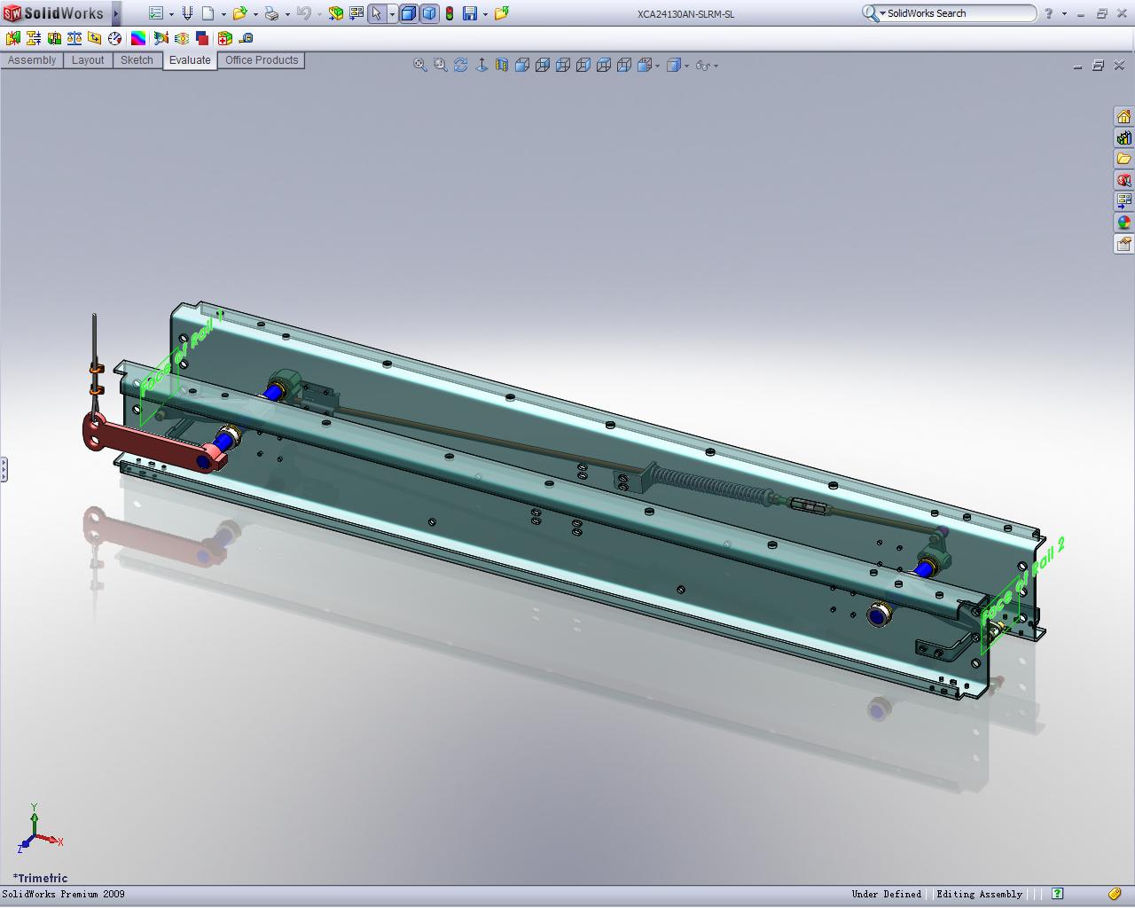

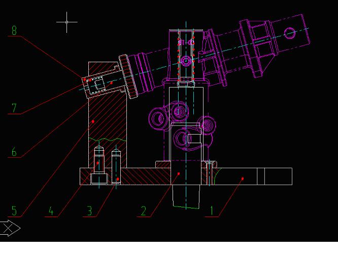

在装配图中,有时需要一些模拟零件以双点划线的虚拟方式存在来表达一定的位置关系。看到有些朋友建议用交替视图,可是交替视图好像不能用于局部剖视或剖面视图中。如果用封套,则又把不该遮挡的的零件给遮挡了,又不能很完美地显示隐藏的线条。
' x* M" _) L% L7 E$ Q' B也可能是自己没有完全学会更好地使用SW。请大家讨论一下如何在SW中更好地实现下面图片上的工程图(一位朋友提出的)

还是以双点划线的虚拟方式来表达位置关系合理。这也符合绘图标准。

既然零件被虚拟了,用双点线表达出来,就不该有什么剖视图,否则在二者在逻辑上是不成立的,楼主应该先学明白什么叫机械制图再来说三道四.
# ~3 ]' q3 ?& L; `& g2 J: Z
1.交替视图是一点局部剖视也不允许的。3 y3 \6 a4 z8 I+ ~% W8 _. N
2.我用的是局部剖视,虚拟零件是不剖视的。1 _& q' k' O9 J. i
3.尊敬的扫街,图纸还没有看明白,并且图纸即使有问题也不是讨论的话题。我希望用你像2楼用SW说话,而不是用你教训人的嘴巴。
