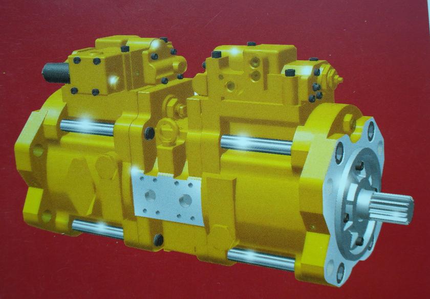

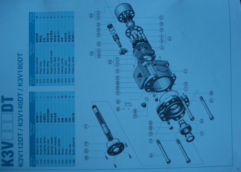

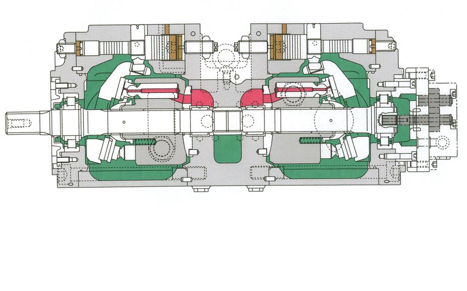

/ ^0 k4 w$ @/ g6 ]: P贴几张图楼主参考下。

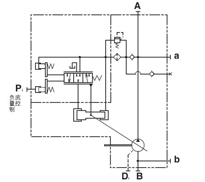

川崎K3V泵恒功率加负流量控制

4楼的是单泵吧,双泵全功率调节才是特色
