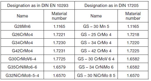

 楼主| 发表于 2009-10-20 13:11:43 | 显示全部楼层 来自: 中国北京
DIN EN 10293
我跟第一个* K2 [! Z* Y) k  m/ h% E5 X
http://www.3dportal.cn/discuz/viewthread.php?tid=660434&highlight=10293
