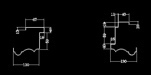

板厚1.4MM,折弯角度90°,成型尺寸见图,具体要样设计刀模设计呢?期待高手支招

1.4mm板属薄板, 材质为冷板, 模具强度和刚性没什么特殊需要考虑.* k4 S* o  a+ x( I4 `, v
注意材料要锻打.同时, 折弯模具属一刀一刀的压制, 注意工序件上模、下模避空位要足够。
发表于 2009-10-21 11:10:30 | 显示全部楼层 来自: 中国江苏苏州
几处90°折弯用标准的折弯刀完全可以完成,只是要注意折弯的顺序!3 f5 P4 X! Q' D9 G% ^# R
下面的成型尺寸开成型模具,注意回弹量!如果精度要求不是特别高,应该没有什么问题。

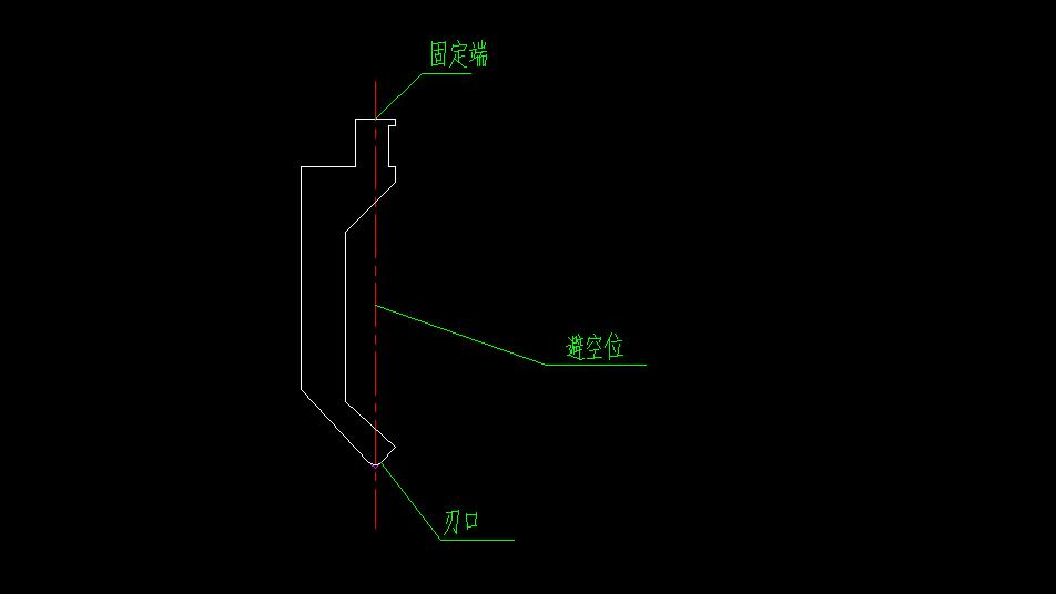

发表于 2009-10-21 16:31:06 | 显示全部楼层 来自: 中国广东佛山
还是不太明白你的意思..2 n: r6 b$ z( z/ T% Q
我的理解还是避空位不够.
0 R; u2 a, y  s' Q' K给一个简图, 补充一下:
0 s5 Q! z  t8 O/ j4 U1、图示避空位要足够,工序件才不会变形;$ H( Y! Z3 @; Z6 G" [. F, ~
2、设计时注意图示固定端与刃口位要同中线;
hxg168 + 5 感谢!

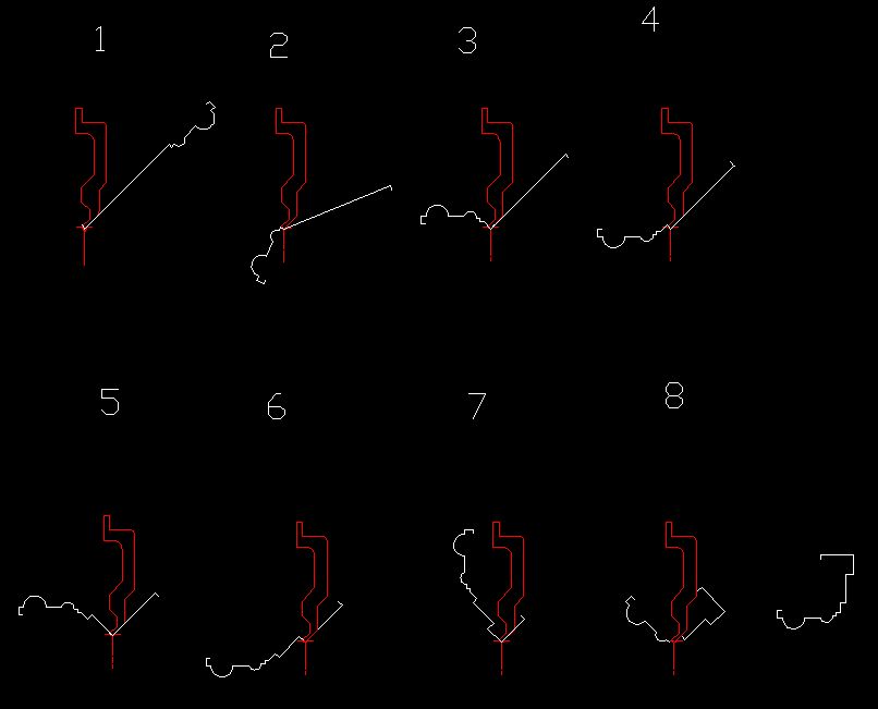

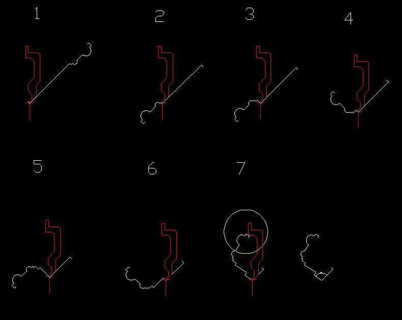

 楼主| 发表于 2009-10-26 11:07:30 | 显示全部楼层 来自: 中国浙江金华
刀模1,是第二刀先折半刀,最后收刀后再次成型4 ?4 G0 `) H7 G- I
刀模2,是按常规折法,到收刀时,成型不了,这个是避空位的问题吗,该如何改进
发表于 2009-10-26 16:49:59 | 显示全部楼层 来自: 中国广东东莞
看你的圖,可以試試6、7步對換。
发表于 2010-5-3 11:18:05 | 显示全部楼层 来自: 中国江苏南京
是否可以6-7-5的步骤操作
