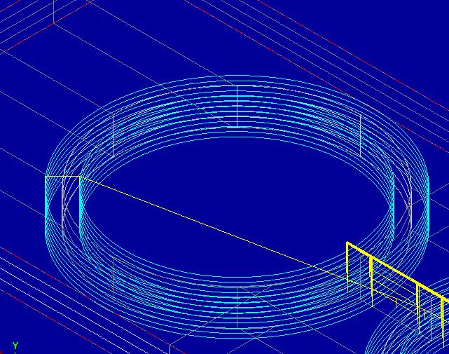

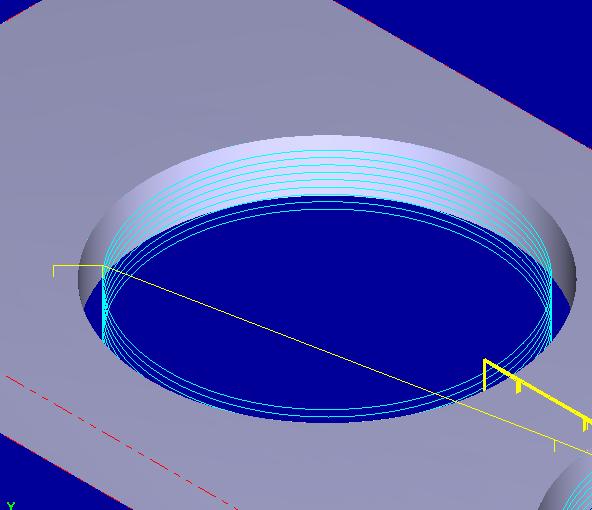

7 v& ~$ J, }4 U& ]( {4 p9 ?9 A" V下图外面一圈路径不想要,用什么方法加工~因为零件已经加工过,只要四个孔再光一刀就好~但是我不知道怎么弄啊~

限制范围就可以了

直接用外形铣,不就可以拉

照图看应该是粗加工XY分层洗分层铣方式。可该为外形精加工。或者不选中XY分层洗。

外面的面做成干涉面,就行了
