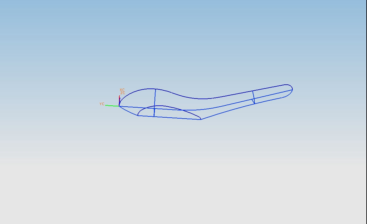

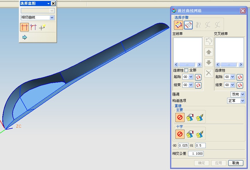

主要是用曲线网格来做,选择意图选中在相交处停止。  f2 r( u2 D* T- z7 `
增加一条辅助线,分成4个面来做,做好后再缝合。
