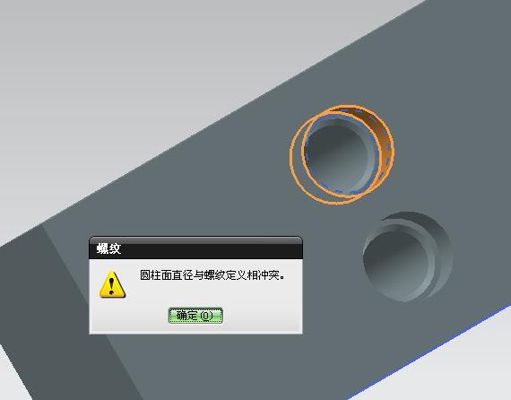

G1/4螺纹用UG螺纹功能怎么画啊?底孔要多大的?为什么我画提示我“圆柱面直径与螺纹定义相冲突!!!附图. k6 Q, M- U2 G# z$ s# t1 |. S

做孔时推荐用"NX5孔”,这样孔大小会根据螺纹自动调整。

尝试了。。。还是不OK。。。冲突的提示是没了 可是螺纹没出来 还事图片中显示的那样事个虚线的

NX4不存在这个问题,NX4就一个“孔”命令,只要用“孔”命令做的孔,再做螺纹时会自动调整。
