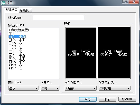

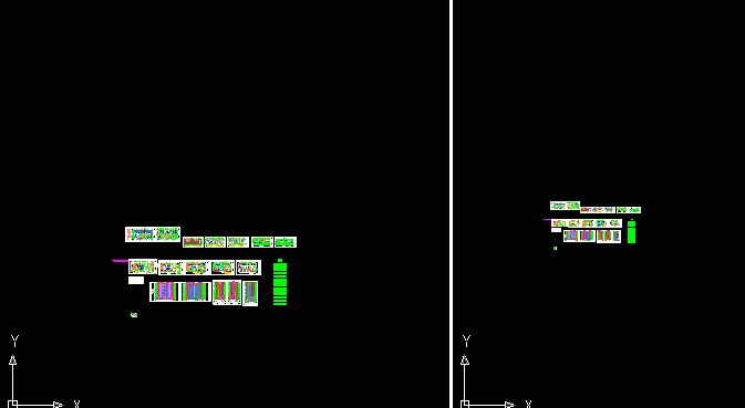

CAD绘图区域怎么分成两部分,如下图。这是怎么回事,请高手们帮个忙。3 f. g# c4 F/ ~7 t9 i

点视图(菜单)→视口→两个视口,再右击选垂直(或命令行输入V),就是楼主要的效果。

2#说的是对的,再帮2#贴个图说明一下!
