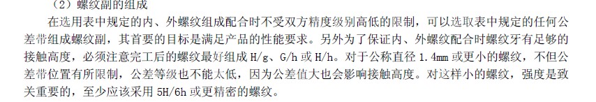

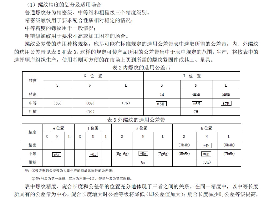

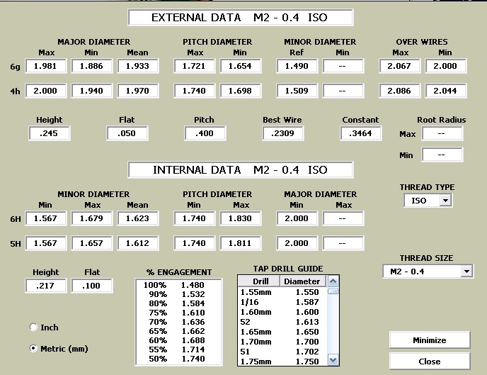

譬如:M2的螺钉应该配多大的螺纹孔?

M2的孔才行。问题很清楚了。
发表于 2009-10-22 16:26:44 | 显示全部楼层 来自: 中国江苏常州
螺纹的标准件是标准的7 M. I, b: ?2 _" c) r' A
螺纹孔也是按照标准的底孔直径钻孔后攻丝等到的, X. Y! k) o1 _4 q1 _* |6 @; O
当然啊,孔有个公差! s% X9 ?9 T- q$ i* O9 d; b
两者也有个配合。9 ~/ n. d) F( a: G9 |+ N
配合的松紧,是有个规定的。
