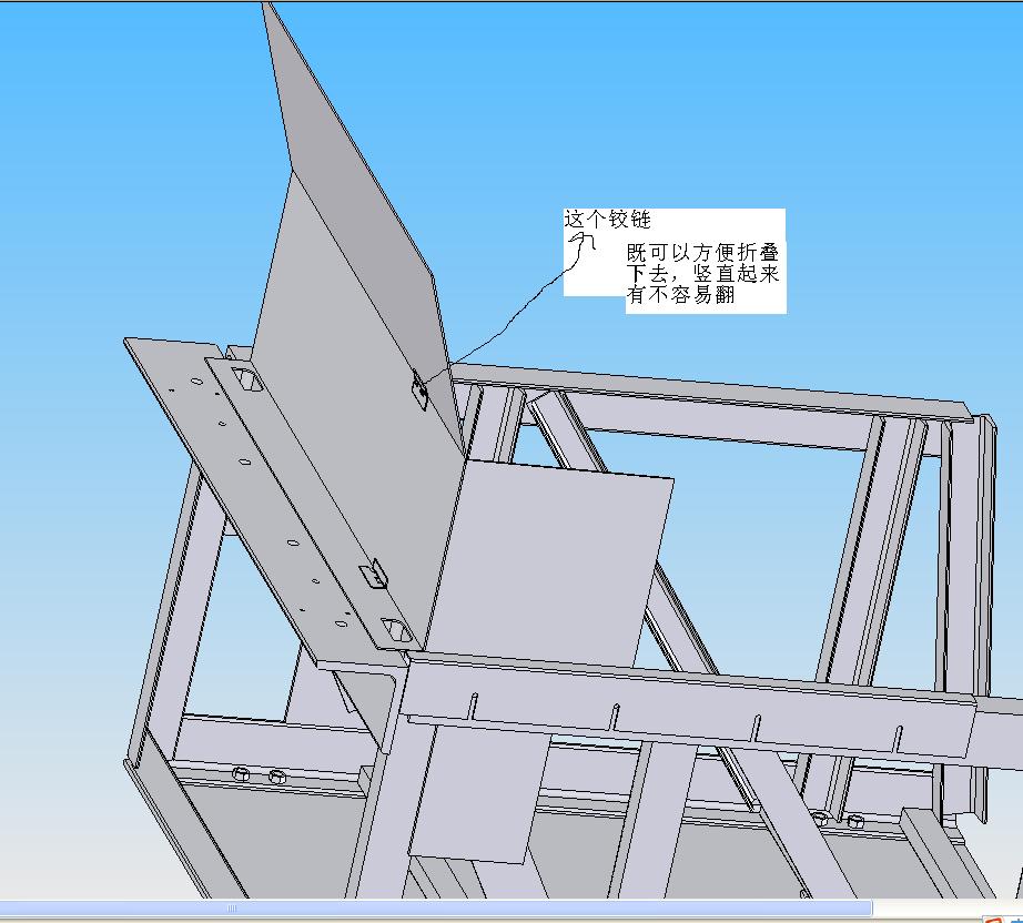

描述以下:7 z2 B# b! E# o7 Z% j( @7 W& V+ H
- ^$ E3 N1 W- Y2 o3 R
      这种铰链可以180度翻转,当它闭合时将它打开会克服一定的力,但达到一定的位置时就自动的打开,当它闭合时又要克服一定的力才能翻转。
5 g, W8 d/ N% H) X% R! m& K1 K/ F. _8 b* i/ s# _! D
我找了很久,没找到这个铰链,望知道的朋友帮忙一下

 楼主| 发表于 2009-10-21 14:21:38 | 显示全部楼层 来自: 中国江苏南京
谢谢楼上的帮助。我这个铰链不用在家具上,我的铰链是连接2块4mm厚的钢板,可以方便钢板的折叠,但展开成180度的时候又可以竖直的支撑。就是2块板子不容闭合起来7 s+ n- Y: O- [: B  E- _
如下图

 楼主| 发表于 2009-10-21 21:23:09 | 显示全部楼层 来自: 中国江苏南京
你做成气弹簧的话,我不知道可不可以折叠,但我这个维修围框是要折叠的,方便使用

 楼主| 发表于 2009-10-22 15:35:37 | 显示全部楼层 来自: 中国江苏南京
哦,这个问题想过了,我这个只是大概的模型,中间是用4mm的钢丝网的

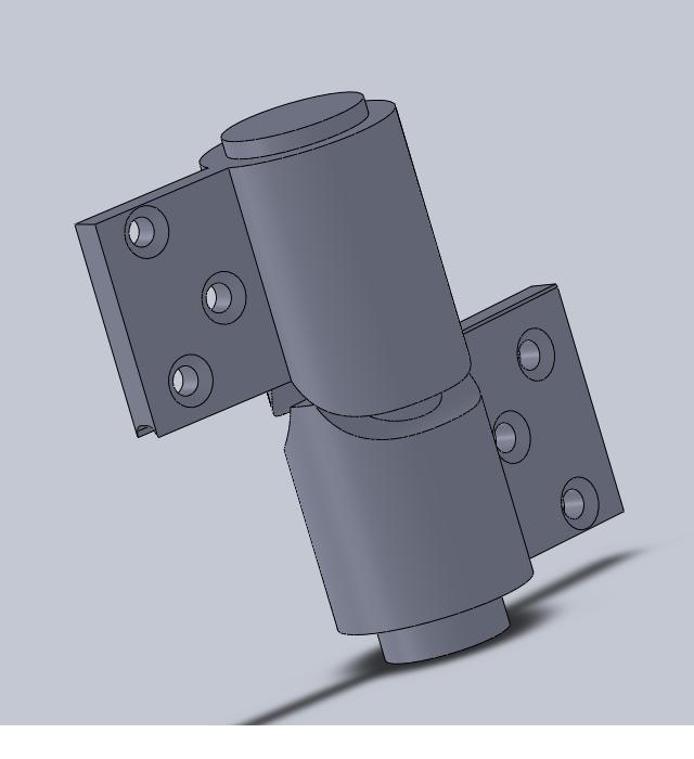

发表于 2009-10-23 19:01:52 | 显示全部楼层 来自: 中国广东珠海
上面的各位把它想复杂了,楼主描述的功能铰链很容易实现(基本不不要增加一幅铰链之外的任何费用)。在卫生间简易门上很常见。
发表于 2009-10-23 22:04:55 | 显示全部楼层 来自: 中国广东佛山
楼主描述的功能铰链很容易实现,如图。
