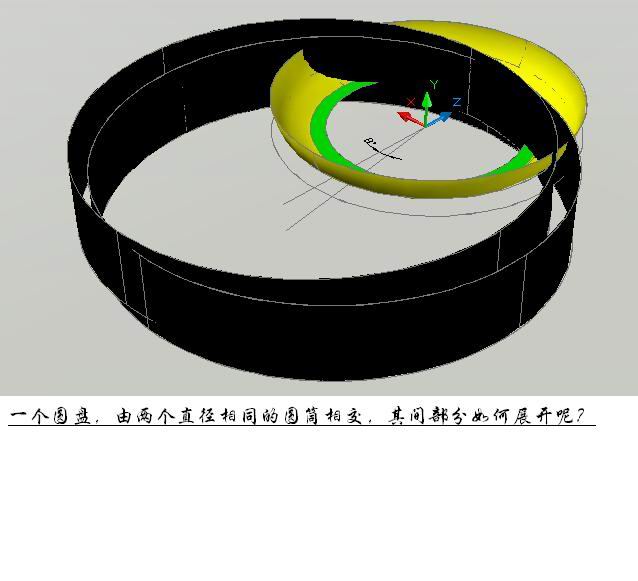

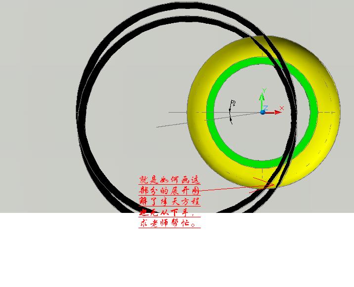

我反复思考,也许我要做的图无法展开,也许高手可以展开。只要近似展开即可。; F  s$ [9 @1 z8 p& u8 E6 a
由于图形各个部分的方程都可以用初等函数列出,就把问题看简单了,反复求证,头昏眼花也没展开,高手指点。
! p4 t6 n& d& Z( x  F如下图:
, N9 g% @  S8 a, V4 @, @0 y

AutoCAD没有象SW、PRO/E等三维软件那样只要符合钣金件的条件就可以自动展开的功能,在AutoCAD里画展开图只能按照机械制图(或画法几何)里画展开图的方法去做。
发表于 2009-10-21 12:55:33 | 显示全部楼层 来自: 中国上海
可使用插件,如钢构CAD等
发表于 2009-10-21 13:08:53 | 显示全部楼层 来自: 中国广东佛山
ACAD用来标注展开图到是首选,用其做画法几何的“画板”来展开工件,个人觉得杀牛用错了刀。简单的不如挂几个插件,大型的不如AutoPol或其他的三维软件,最后转进ACAD里再标注出图。(尽管一些大型三维软件可以标注展开后的二维图形,但标注效果及出图质量就我见过的来看实在不敢恭维)
